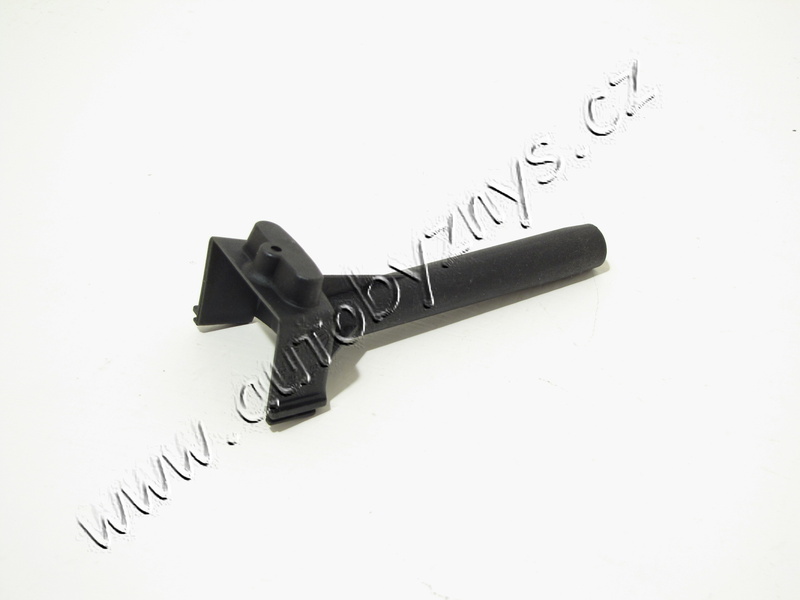

    Товарищи помогите с номером детали. Пластмаска которая держит лючек бензобака в ней еще пружинка, она в свою очередь крепится на напровляющая который уже к моторчику. Сломал зимой по глупости эту пласмасску на разборке меня почемуто отфудболили я так понимаю неохото было ему капаться искать эту хрень в экзисте нашел только эту напровляющую а вот что на нее крепится не могу найти.
    на Pазмыкающую штангу крепится или еще называется Тяга замка лючка бака топливного 3B0 959 789
    Passat 1.6 AHL 97г. седан, климат, ручка WVWZZZ3BZWE075024
  14. #234
    23.11.2009
    Питер
    22,236
    Получено: 3,845
    Отправлено: 86
    Лючок бензобака держит штанга: 3B0959789
    Она входит в направляющую гильзу (пластмассовую) 3B0810901A
    К гильзе крепится пружинка 3B0809931
    Гильза примерно так выглядит:
