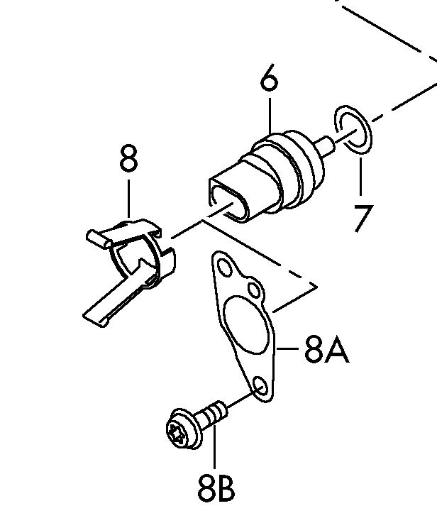

    Ребята, всем добра!
    Прошу помощи коллектива)
    Имеется распространенный в ваг-семействе движек cdab 1.8tsi на моей шкоде. Менял вчера помпу и сломал фиксатор датчика температуры, который в нее ставится....
    У меня фиксатор 8 на картинке, а этки по вину мне выдают 8А. Заходил без привязки к вину - всеравно 8 ненайти....
    Помогите найти номер фиговины 8. Не может такого не быть....
    Отправлено с 4X
    VW Passat B-55 - был...
    Skoda Scout A5FL 4x4 - утрачен...
    Skoda Octavia A7 1.8T DSG - теперь....

    tahoe, у тебя такой?
    Название: 1Pcs-Genuine-OEM-Water-Pump-Temperature-Sensor-Retainer-Spring-For-VW-Passat-B7-Passat-B6-Passat.jpg
    тогда 06H 121 142 C
    тогда 06H 121 142 C
    floyd, cпасибо тебе огромное! Именно это и есть!
    Отправлено с 4X
