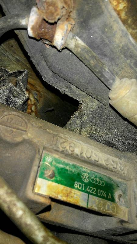

    Доброго времени суток, заморочился снятием и переборкой рулевой рейки. Помогите с номерами пыльников и сальников на неё. Вот фото таблички.
