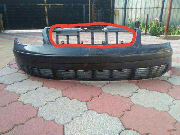

  8. #25508
    Passat Аватар для ra6fvh
    08.08.2017
    1,400
    Получено: 113
    Всем привет. Скажите пожалуйста, эта деталь отдельно продается или она цельная с бампером идёт? Если отдельно, подскажите ее номер
    Нашел, кронштейн бампера 3B0807231
    Отправлено с моего SM-G900F через Tapatalk
