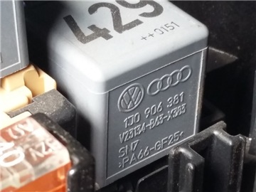

    Подскажите реле управления двигателем, которое стоит в блоке управления двигателем.
    165906381

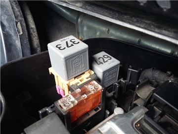

    Polo Аватар для vladimir169
    16.09.2008
    Россия, Москва, СЗАО, Тушино, м.Сходненская
    429
    165906381
    Я тоже так думал и купил его. А когда открыл крышу блока управления двигателем, то там оказался другой. Разъясните пожалуйста.
    Passat B5+ Variant, 2002г, 1.8T, AWT, АКПП Tiptronic 5HP-19, Motul 8100 X-max 0w40, черная кожа, WVWZZZ3BZ2E405160

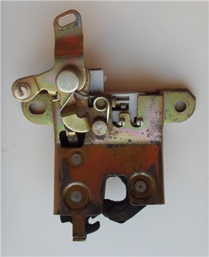

    Отправлено: 78
    Подскажите № замка багажника, как на фото. Это мой. Сдохший.
    В5+, 2002г. седан, AWM
    WVWPD63B03E004737
