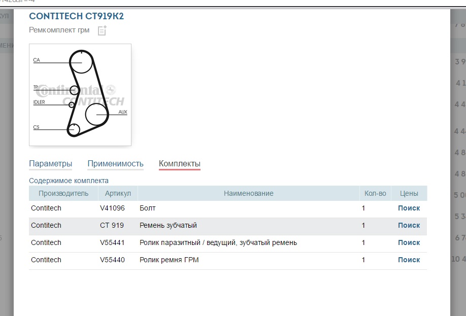

    Комплект замены ремня ГРМ 058198119
    Такое уточнение, поискал по базам магазинов и нашел два типа коплектов с этим кодом - без успокоителя ГРМ и с успокоителем.
    Нужно ли менять при замене ремня ГРМ успокоитель ремня в обязательном порядке?
    БЕЗ успокоителя:
    С успокоителем:
    Спасибо
    Passat B6 1.9TD BLS 105 л.с., 5-МКПП, универсал, 2007
