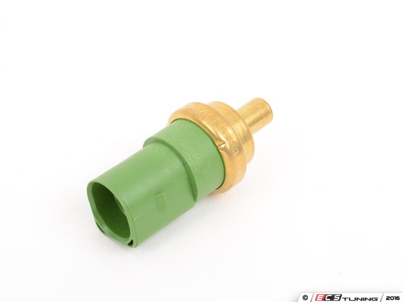

    28.02.2013
    Спасибо за номер и еще вопрос а есть разница между номерами с буквенным окончанием и без буквы просто я нашел без буквы (А)
  2. #22302
    Phaeton Аватар для romper
    24.12.2012
    петрозаводск
    3,497
    Получено: 1,513
    Отправлено: 185
    059919501
    059919501A
    passat 1.8T AWM 2002 АКПП
  3. #22303
    Pointer Аватар для Т-100
    28.02.2013
    Спасибо пойду смотреть какой стоит у меня

  7. #22307
    Golf Аватар для Иля
    08.11.2009
    Россия, Тула
    627
    Отправлено: 50
    Вем Привет!
    Парни подскажите дтож 059919501A данный датчик передает показания на приборную доску, а то у знакомой на ауди температура прыгает на приборке?
    передает
