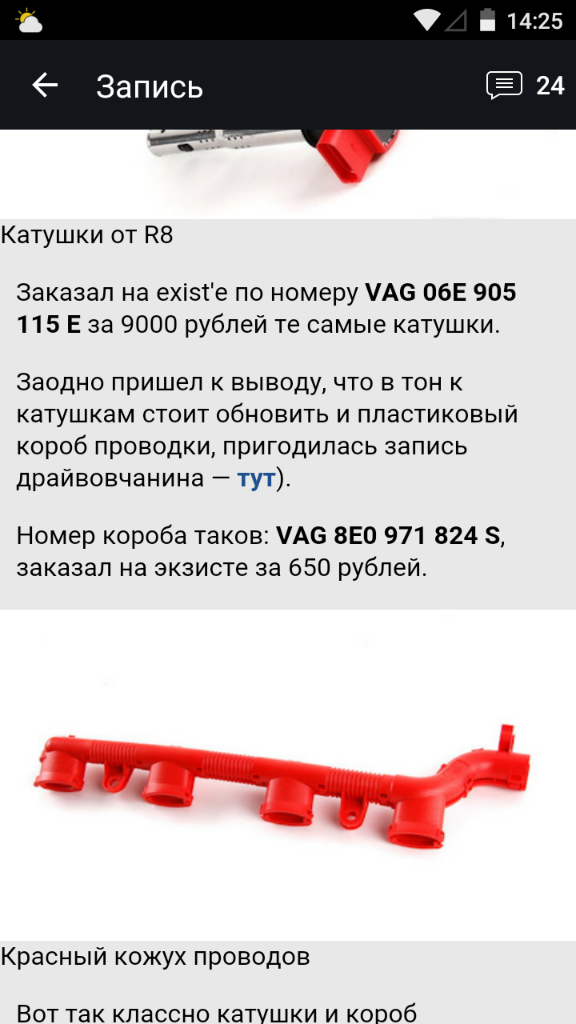

    Дядьки, подскажите номерок такого же кожуха, но только черного!?

    Цитата Сообщение от vlad_fes Посмотреть сообщение
    номерок такой же, но только черной!?
    06F971824C

    Golf Аватар для vlad_fes
    02.03.2014
    Москва ЮАО-Тверь
    569
    Получено: 25
    Спасибо большое! Оперативно!))
