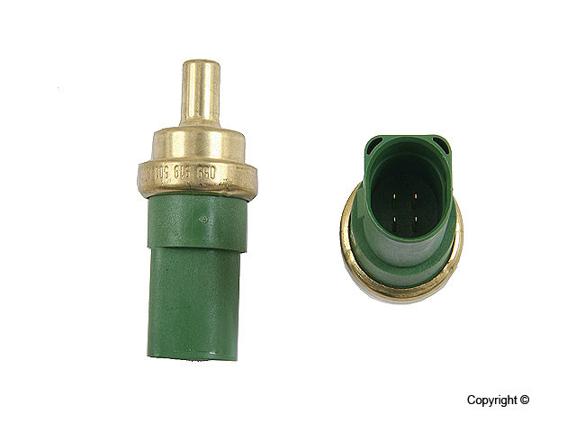

    Привет. Подскажи пожалуйста номера:
    15. Датчик температуры охлаждающей жидкости (G62), совмещенный с датчиком температуры (G2) для панели приборов - 4-х контактный (синий)
    16. Датчик температуры охлаждающей жидкости (G62) для кондиционера
    Машина в подписи
    B5, AGZ, Vr 5, 4 MOTION, 2000год, механика, климат, каты вырезал.

    WVWVD63B93E026047
    VIN? а то че то не вяжется синий дтож с 2000г в твоей подписи

    WVWZZZ3BZYE475246

    Цитата Сообщение от Aliens1973 Посмотреть сообщение
    WVWZZZ3BZYE475246
    должен стоять такой- 059919501A

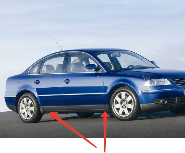

    Подскажите пож-та, как правильно называется пластиковый порог и есть ли у него заводской номер? На фотографии я его обозначил стрелками он идет вдоль кузова с небольшим загибом вверх под арку.
    vin?

    vin?
    WVWPD63B52P030088 B5+ 2002 г.
    3B0853855D B41 лев. передн.
    3B0853856D B41 прав. передн.
    3B0853897A B41 лев. задн.
    3B0853898A B41 прав. задн.
