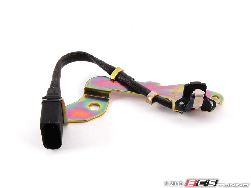

    06A905161B
    А это,что за датчик 06А905161 А,в магазе говорят тоже датчик Холла .Заказывать буду с буковкой В,но для себя интересно и по применимости подходит. Спасибо.
    WWWZZZ3BZXE066197
    WV Пассат 1,6 AHL,белого цвета 1998 года рождения,ручка,салон не кожа.продан
    Теперь пассик б6 сарайчик 1.9 BLS 2007 г.в
    этот тебе не подойдет
    и по применимости не подходит
    06A905161B
    06A905161A
    passat 1.8T AWM 2002 АКПП
