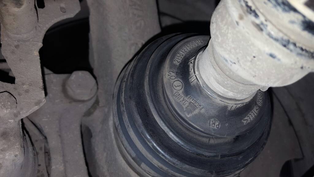

    Пыльник шруса наружнего подскажите
    WVWZZZ3BZ3E001002
    Стоял такой но не могу по номеру найти. пластиковый какойто. не резина
    4A0498203C
