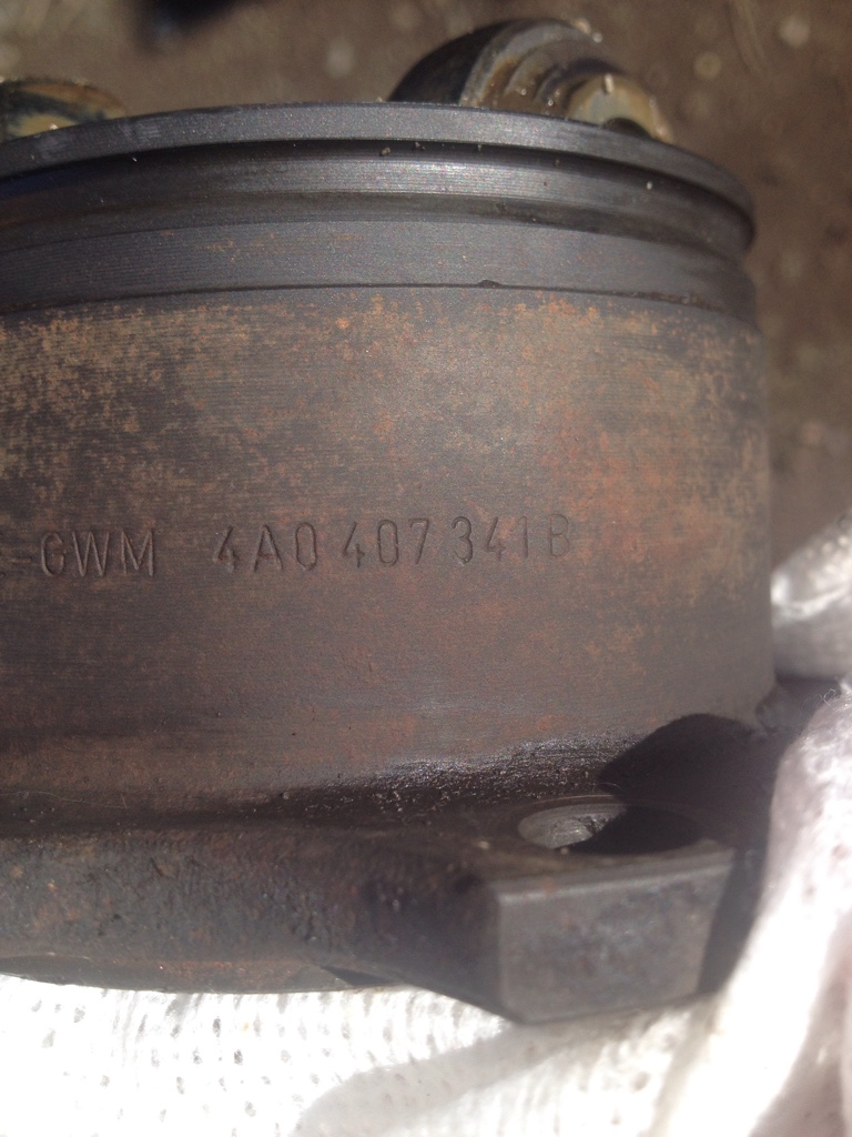

  13. #20613

  14. #20614
    Phaeton Аватар для romper
    24.12.2012
    петрозаводск
    3,497
    Получено: 1,513
    Отправлено: 185
    Вот номер трипоида
    это с какой машины? автомат/механика?

    18,238
    Получено: 2,148
    Отправлено: 89

    romper, чпачибо!
  20. #20620
    28.03.2014
    18,238
    Получено: 2,148
    Отправлено: 89
    Трипойд кстати идет по каталогу только на сеат ... но аналоги есть отдельно... именно этот с палки пассата б5 2,3 механика... автоматные AWT Идентичны... вот только номер на них не глядел
