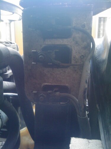

    снимаете левое переднее колесо(можно и не снимать), но удобней со снятым, снимаем подкрылок передний левый и видим аллюминивый квадрат с проводами стоит ближе к бамперу.если найду фото то скину
    стоит рядом с бачком омывателя.

    на лонжероне левом, возле крепления - но это не тепловое реле а резистор

    Так называемый "утюг" я знаю где находится . Надо будет прозвонить.
    всмысле резистор)) а че он тогда так греется когда кондей работает?

    Утюг - это сопротивление (по ссылке выше , там есть схема ),оно под номером 103. Насколько я знаю ,он должен включатся на первой скорости сразу после включения климы(кроме режима ECON) . Вторая включается когда температура двигателя увеличится (срабатывает датчик 108), либо давление в системе кондиционера увеличивается.Если что поправте
