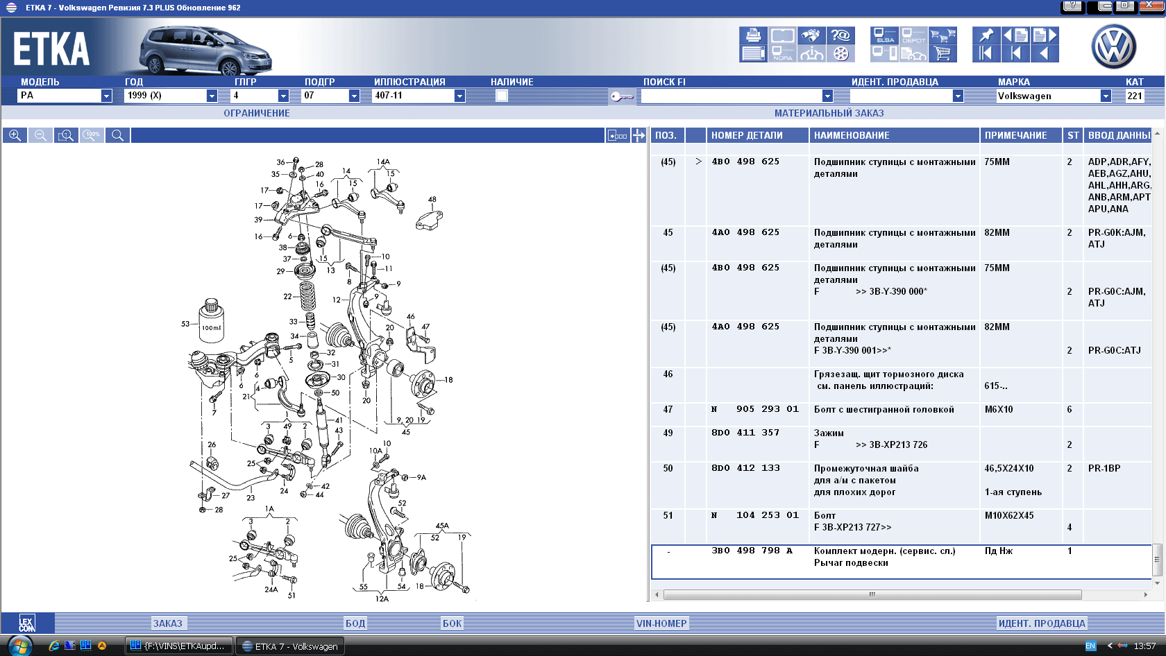

Стыдно спросить, но где в ЕТКЕ указаны комплеты рычагов?
    01.08.2011
    587
    23
    Получено: 14
    По умолчанию Стыдно спросить, но где в ЕТКЕ указаны комплеты рычагов?
    Два дня копал ЕТКУ и форум, не нашел...

    [r]Alex,
    в ЭТКЕ есть только один комплект рычагов с "толстым" пальцем
    01.08.2011
    587
    23
    Получено: 14
    О как! Я то думал что это я все неправильно ищу. Реноме восстановлено, спасибо
    Хотя нет, вопросы остались -- 8D0 498 998B тогда что?
    И вообще в ЕТКЕ 3B0 498 798A указан как комплект ПЕРЕОСНАЩЕНИЯ...
