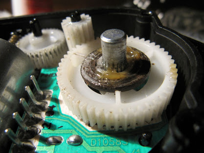

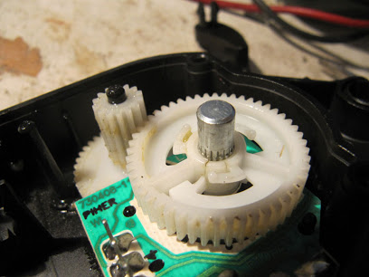

    V71 Починил!!!
    у меня все-таки была микротрещина на шестеренке. при адаптации (т.е. когда моторчик упирает заслонку в крайнее положение и когда не может сдвинуть ее дальше, понимает, что это край ) шестеренка перескакивала на несколько зубцов и адаптация не проходила.
    в отчетах на фвтс, пассатб5-клаб, гольф4.ру кто-то клеит, кто-то сверлит через вал и вставляет шпонку, кто-то сверлит отверстия и стягивает саму шестеренку проволокой. я пробовал запаять паяльником - при адаптации все равно перескакивали зубцы. мое окончательное решение, которое сработало:
    в вертикальных ребрах жесткости с верхней стороны шестеренки прорезаем (строительным ножом, потом выламываем плоскогубцами) паз и вставляем туда подходящую по размеру ступицы шестеренки шайбу. эту шайбу я нашел в ящике с крепежем, скорее всего она самая обычная, а может мне просто повезло, что она у меня оказалась. ничего дополнительно не подтачивал. на фотке не очень видно, но верхняя окружность шестеренки, оставшиеся ребра жесткости и шайба образуют одну плоскость.
    результат налицо: если раньше я запрессовывал шестеренку просто пальцами, то сейчас пришлось помогать свечным ключем упирая его в шайбу и постукивая по нему молотком. села мертво.
    при адаптации больше не было этих тик-тик-тик (это именно звук прокручивающегося вала шестеренки). рычаг просто уперся в стопор снаружи корпуса, видно было, что моторчик еще секунду-две пытался крутить и успокоился. при включении рециркуляции рычаг доходит до стопора, за 5-7мм замеляется и аккуратно "паркуется".
    сейчас ошибок нет. продолжаю наблюдение
