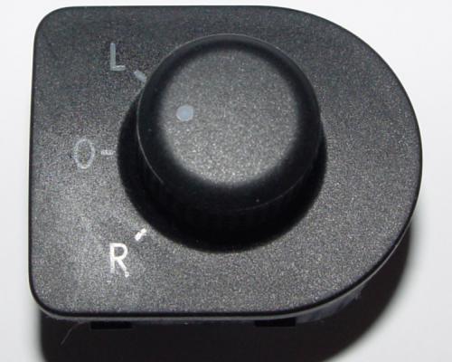

    здрасти, решила поменять джойстик регулировки зеркал на кнопку (наверняка видели), но столкнулась с той проблемой, что на фишке для джойстика 6 проводов, а на кнопке 4, вопрос: как подключить?
    проделывала данную процедуру на гольфе 4, там на джойстике и на кнопке всего 4 провода, а на пассате 6
    или если есть, то дайте распиновку контактов
    Пассат Б5 универсал 1,9TDi AFN 110 л.с. 1999 г.в., механика.

    был вот такой, а сейчас поставила вот такой
    нашла фишку от проводки гольфа под джойстик. на ней задействовано только 4 провода
    на сколько я поняла один провод на подсветку, а остальные на регулировку зеркал
    а вот как их подключить к кнопке я не знаю

    Там еще подогрев зеркал задействован, в джойстике.

    Получается, что если убрать джойстик и в место него поставить кнопку, то обогрев зеркал работать не будет, верно?
    У меня получается обогрев сидит отдельно на джойстике, а не на обогреве заднего стекла, так?

    Обогрев запитан от дверных модулей управления и с обогревом заднего стекла никак не связан.
    а чем он тогда управляется, если, например, отдельного выключателя обогрева для зеркал нет?

    Есть, перевод положения джойстика в левое или правое положение отключает подогрев. Т.е. греет только в центральном положении.
    а таким переключателем выходит обогрева вообще нет?
    WVWZZZ3BZVP106998

    Видимо обогрева в таком случае нет.

    в кнопочном переключателе нет отдельного положения обогрева и включается обогрев вместе с обогревом заднего стекла. эльзы на работе нет, поэтому могу лишь предположить, что с переходом на джойстик схема осталась та же, только появился выключатель в виде промежуточного положения, чтобы обогрев зеркал не работал постоянно. поправьте если ошибаюсь.
    Если речь про гольф, может и так.
    В пассатах, где контроллеры стоят в дверях, обогрев зеркал работает независимо от заднего стекла.

    в гольфе я думаю все так же. у меня тоже питание идет из дверного модуля, но включается только от подогрева заднего стекла
    на самом деле все проблемы решит схема для авто топикстартера, а не схема восьмипинового разъема
