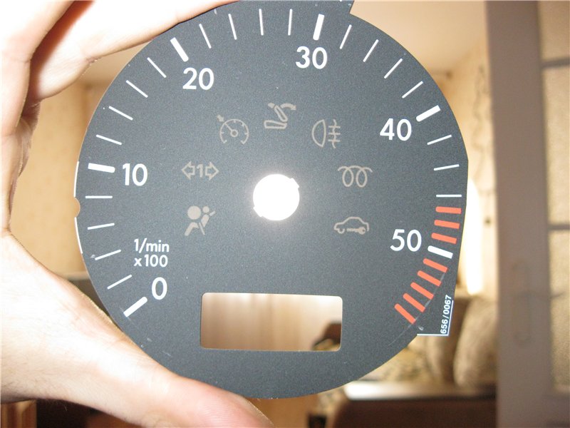

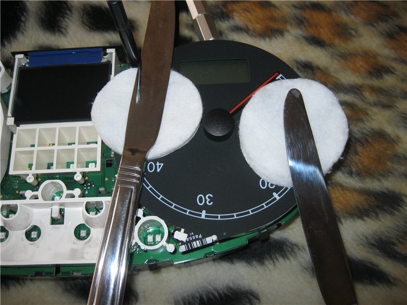

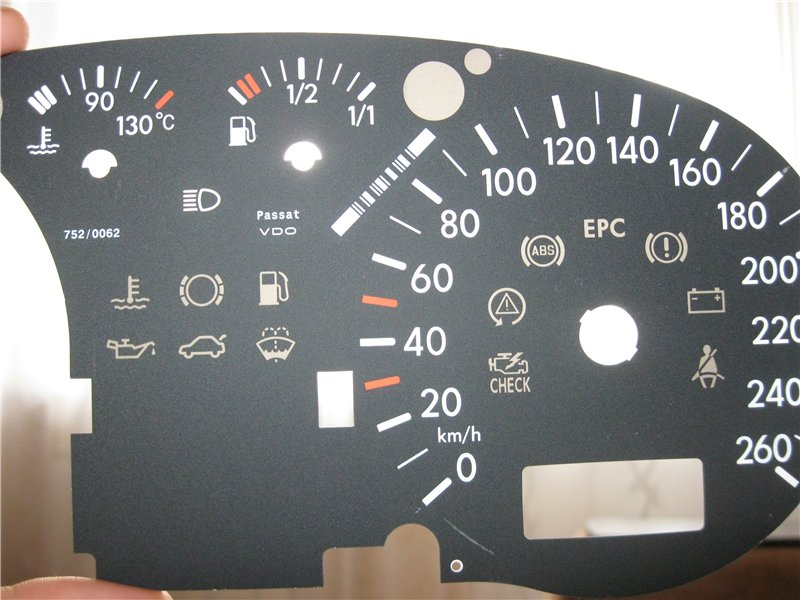

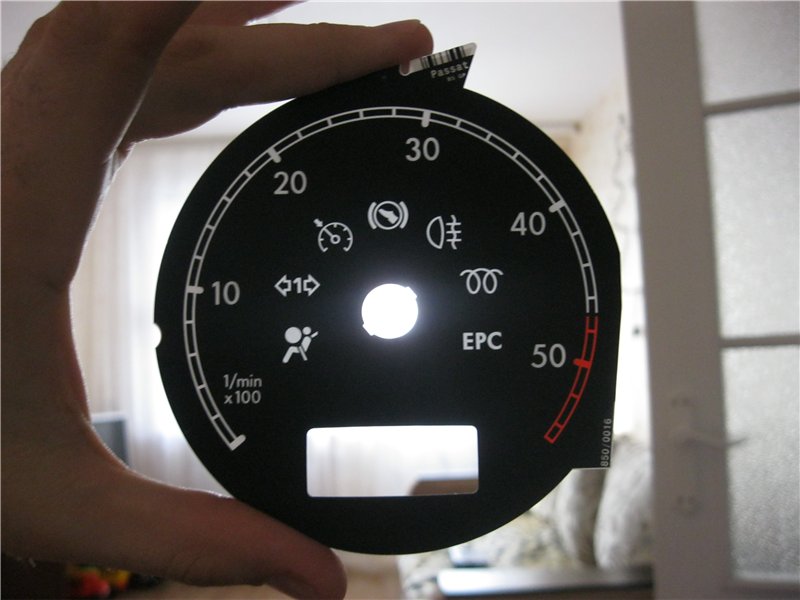

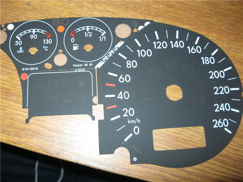

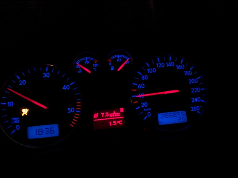

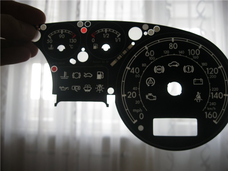

    Привет всем, поделюсь своим опытом. У меня стояла приборка 920802 А, а поставил англичанку GP с половинчатым БК 920926 А, обе дизельные. Иммобилайзер отключал, правил дамп в англичанке, переставлял области с переводом в другую кодировку . Делал все не сам, а на пару с электриком, еще поял в новой приборке диод и резистор, чтобы работал зуммер на не выключенные фары. Если не поять то зуммер работает, но на не выключенные габариты он не работает. Мелочь, но приятно. Циферблат решил из 2-х сделать один. уровень топлива и температуру оставил GP, тахометр и спидометр поставил свои дорестайловые. Пиктограмки все совпадают, крмоме 2-х :"EPC" и "ключики" иммобилайзера.
    Они стоят наоборот . Склеивал циферблат скотчем. В общем получилось клево. Спасибо Горынычу за техподдержку.фото попробую добавить. Поделюсь своими файлами.

    так что ли? https://passatworld.ru/showthread.ph...=1#post4583511

    да, 2-я фотка соответствует. только комп половинчатый, шкалы в км и коробка механика. Вчера припоял к 2-м светодиодам провода и поменял местами. теперь лампочки "ключики" и "EPC" на своих местах. При повороте ключа загораются "ключики" а не "EPC". Мелочь ,но приятно. Оказывается под циферблатом где пиктограмки "открытый капот" и "открытый багажник" нет светодиодов. руки чешутся попробовать припоять. но будут ли они работать?
