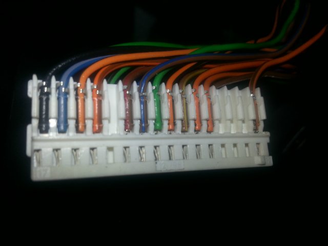

    вот этот ?
    блин, прозвонить.....на пассатах геммор подлезть к приборке
    на гольфе проще было
    Пассат Б5 универсал 1,9TDi AFN 110 л.с. 1999 г.в., механика.

    irinka87, у меня была такая проблема при замене приборки, но у меня 919... вылечил тем, что протянул дополнительный проводок от климатроника до приборки... в блоке управления климатроника есть выход с показаниями датчика температуры G17... как я понял сам датчик у меня был подключен к климатронику...

    От 1 пина разъема"В" на модуле управления климатроником до 26 пина зеленого разъема приборки...
    Свободные пины есть в разъеме приборки...

    провод 26 в зеленой колодке есть
    ребят, может действительно проще взять показания температуры от климата?
    если да, то как это можно сделать?
    а еще не подскажете: как можно добраться до разъема "В" на модуле управления климатом? я туда еще ни разу не лазила

    У меня тоже 26 провод в зеленом разъеме был... Вынул и заизолировал...
    Пытался проследить куда он идет - не смог...
    Под рамкой климата 4 болта... Откручиваешь и вынимаешь...
    Под рамкой климата 4 болта... Откручиваешь и вынимаешь....
    а потом в замен него в этот же пин воткнули провод от колодки В из первого пина? так?

    ...Именно так!
