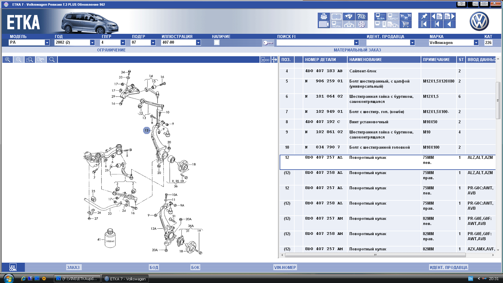

    Сколько видов поворотного кулака бывает?То что прям моего года с моим мотором явно не будет.
    Я знаю только то,что палец толстый и тонкий и все.
    Памогите
    4 вида: тонкий палец/толстый палец/автомат/механика.
    Тебе нужен под тонкий палец и автомат

    Еще подшипник 75 или 82 мм. Твой точно 82 мм. Сам зимой искал... Повезло - нашел номер-в-номер.

    Автомат и механика в чем отличее?
    Повезло)Звонил на разборку сказали вези свой у них 3 вида.
    Это разница именно под тип КПП.
    В этом

    Был такой-8D0407258 AR взял такой -8D0407258 AP
    Всем спасибо за ответы.Купил,заменил,радуюсь )))
