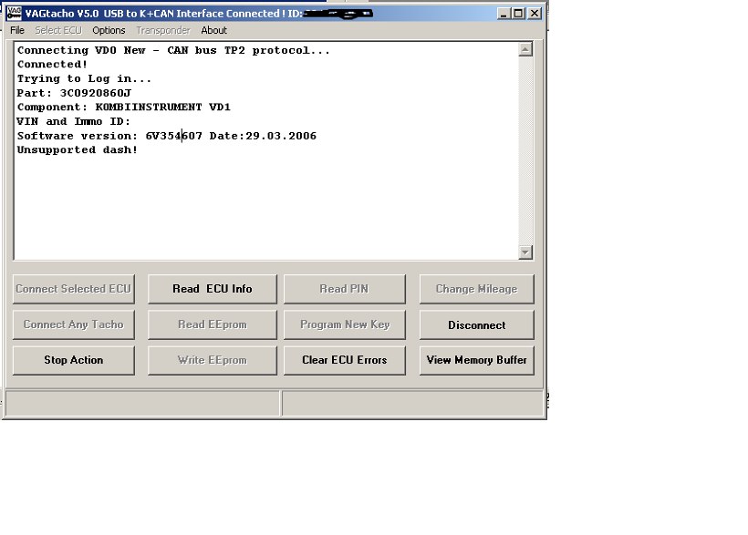

    Насколько мне известно дублировать ключи В6 Пассата пока не научились
    Если я не ошибаюсь, то уже научились без дилеров.
    http://s-u.su/s/8gjruots.png
    06.02.2009
    Беларусь, Минск
    4,817
    Получено: 49
    Во первых ВАГТАХО редкость и стОит денег, во вторых на фото в сцылке- не ключ В6, а В5, а у В5 совершенно иная схема. Ключи В6 ещё не копируют, как и МВ- обратная система криптования раз, в приборке прописано криптой 8 кодов, которые должны совпасть с кодом ключа два (у В5 с точностью до наоборот- код ключа вносится в приборку, у В6 наоборот- свободный код приборки вносится на заводе в новый ключ). Коды заложенные в приборку знают только на заводе, это даже офф недоступно, крипту ещё не сломали, хоть и В6 уже не клепают два года... Сцылка пишет об годах выпуска колб 2003-2008, но ограниченного круга производителей и ни слова о В6. К В6 не выпускается колб-болванок...по крайней мере я не слышал.
    Ну не так уж и плохо все. Китайцы тоже не спят.
    Тут вроде как раз о похожем пишут, правда по UDS протоколу.
    Могу ошибаться, но думаю, что там обычный ID48.
    Сам недавно пробовал на раннем B6, но потерпел фиаско.

    Точно могу сказать одно- кулибиных в Белоруссии нет, способных перешить ключ от В6, как с использованием новой, так и старой колбы.
    Нее, у Б6 в приборке ничего нет, т.е. она вообще не участвует в функциях иммо. Щас все подряд меняют приборки на цветные и белые - встают и начинают работать сразу, можно вообще без приборки ездить . В иммо участвуют 3 блока: Комфорт, ЭБУ двигателя и блокировки руля. Во вложении есть немного кому интересно.
    B6 Variant 2008 BZB
    06.02.2009
    Беларусь, Минск
    4,817
    Получено: 49
    Vovan77, согласен, я крайне коряво выразился- не в приборке, а хз где (скорее всего в ЭБУД) восемь или иное, но незначительно отличающееся число штук кодов прописано. Только один из этих кодов (хранящийся в базе ВАГ на , условно- заводе), прописанный в ключе на заводе воспринимаются ИММО. ВАСом можно лишь пометить "неиспользующимся" код потерянного ключа, стереть его напрочь тоже невозможно. По поводу клонирования колб с кодами я уже высказался- не встречал на просторах сети предложений по копированию...так же несчастны и обладатели МВ, криптование схоже по организации...только завод и только через ОФФ.
