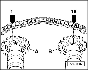

По поводу 15 звеньев... Чета версии кончились? Проверить бы целостность отлитой шпонки на шкиве р.вала. Могет буть имеем сдвиг шкива и расколбас при правильной установке цепи в результате?

Да. надо будет сделать это обязательно. По тому как диагностика показывает ошибку ДПРВ, хотя я его и менял тоже. Думаю это связано с цепью..... Или может ГНЦ накрывается и как надо не растягивает цепь???????

lifter спасибо. А как подгадать чтоб эти метки на валах оказались вверу. Можно ли вращать коленвал с открытой клапанной крышкой??
