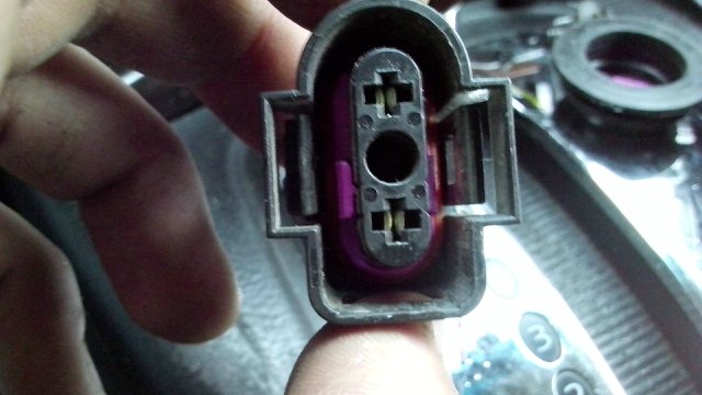

    Фишку не покупал так как на работе нашел бу , новая стоит 300 руб.

    Ставим бачок обратно, подключаем шланг и фишку на моторчик, к фишке датчика подключаем провод который мы протащили, второй провод с датчика подключаем к массе автомобиля. Подключаем фишку к датчику, я для удобства снял поворотник, в дальнейшем для чистки датчика тоже удобно использовать. Кстати герметик лучше не использовать, с ним у меня капало, перед установкой я его очистил!
