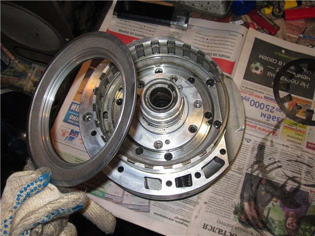

Размер: 91.0 Кб открутил все болты , но разбираться маслонасос не хочет что ему мешает...клапан с пружиной надо вынимать при разборе?что бы он снялся?

    сейчас померил диск фрикционный по штангельцирклю 1.5 мм. новый как я читал он идет 1.6 мм.

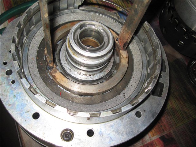

Размер: 97.7 Кб Название: CIMG6290.jpg
Размер: 86.9 Кб Название: CIMG6293.jpg
Размер: 97.9 Кб разобрав насос я там ничего такого экстремального не увидел.. думал может там что то забилось а во все и нет. темное масло везде и все.

    Там уже лет 7 ремонтирую бублики, косяков не было, а у насоса усы сломаны....фото правда плохое. Вынь маленькую шестерню и сфоткай сверху.
