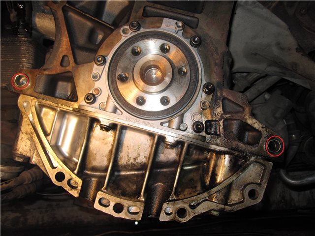

Автор, давай фоты, что-ли)) Особенно, шею транса и что под втулкой насоса.
При свадьбе мотора с коробом есть еще такой важный ньанс, как направляющие втулки
проверял их наличие? Их отсутствие (даже одной) чревато такими же последствиями как у тебя. Особенно если мотор на короб вешаешь, а не наоборот.

Вот, тоже правильно, забыл.....номер триАвтор, давай фоты, что-ли)) Особенно, шею транса и что под втулкой насоса.
