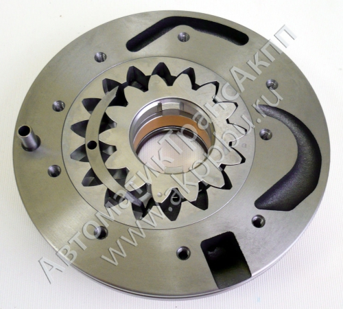

    Цитата Сообщение от Oblik Посмотреть сообщение
    да и хотел спросить насос продается в сборе?
    насос в продаже выглядет так:
    Oblik, ты когда фоткаешь что-то, не нужно упираться фотиком в деталь, лучше с расстояния 0,5 метра, остальное можно увеличить или вырезать уже на компьютере. Иначе всё размыто ибо фотик не может сфокусироваться. А ещё если фотик слабый, можно выбрать режим "ночной портрет"

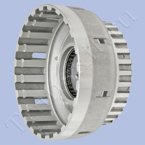

    А вот барабан F с подшипниками
    я не фотограф))) у меня больше получается на зеркалку )) где все автоматически, только наводи)) но её блин чет мне не дают в масле пачкать так как у меня девушка любит фотать очень)))
    пригласи её сделать фотосессию внутренностей коробки
