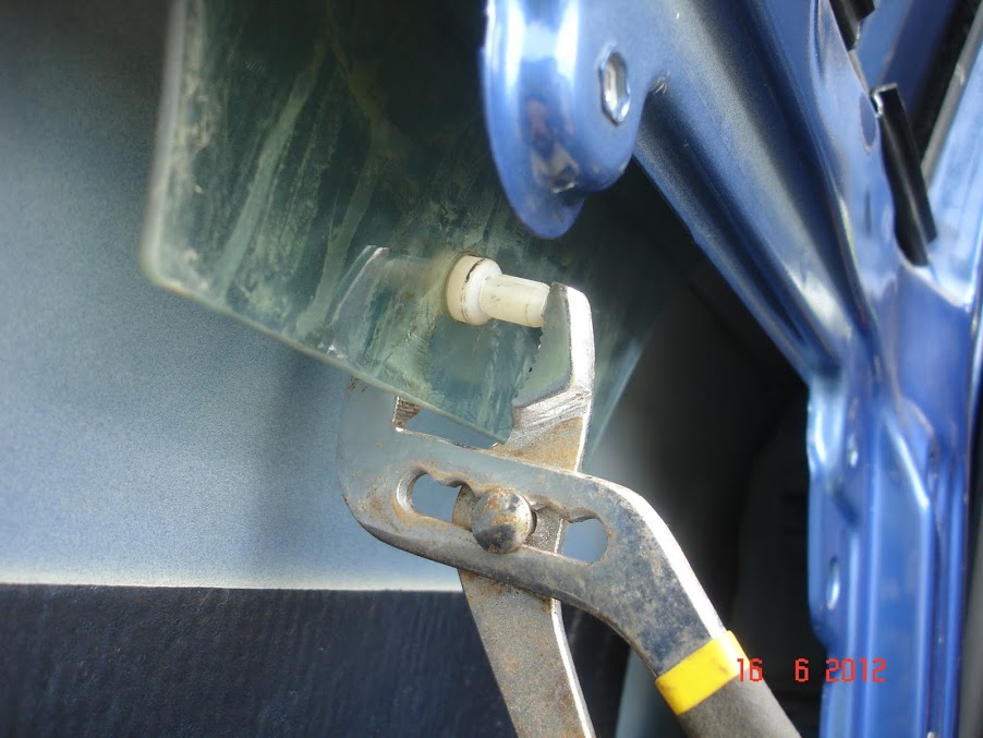

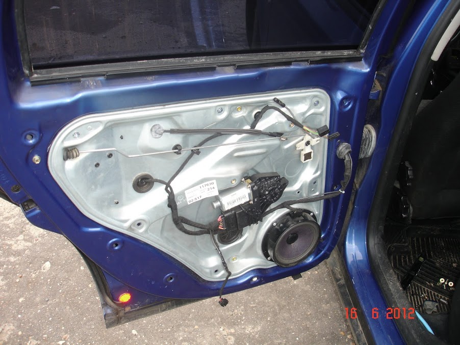

    Вставляем втулку в стекло
    Сжимаем ее клещами:
    Должно получиться следующее:
    Одеваем на место щит:
    Поднимаем стеклоподъемник до упора. Крепление защелкивается.

    но со стеклоподъемником очково так защелкивается с таких хрустом, что жалко становится... проще руками опустить вниз стекло до упора, немного надавить и со щелчком втулка станет в пластиковое крепление на тросе стеклоподъемника.

    bde, с картинками то понятнее! ))))
