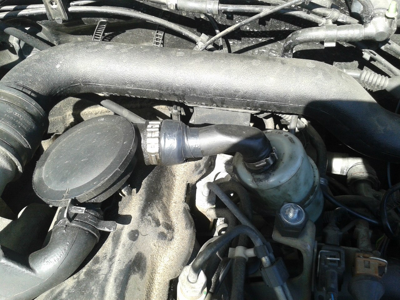

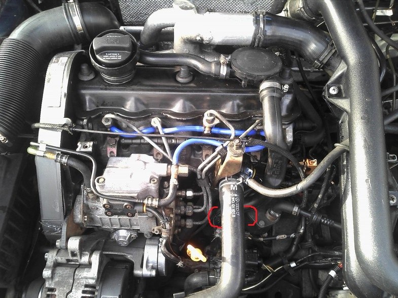

    Я вот тут нашёл оборванный патрубок который идёт снизу в отстойник а затем второй маленький патрубок в клапан ВКГ (грибок) купил патрубок поменять 2 часа провозился так и не смогу его снизу открутить, может кто подскажет как там подлезти, по моему пол машины надо разобрать чтобы туда подлезть.
    Вот купил вто такую шнягу,
    Не могу добраться до низа на фотке где болты
    А у меня стоит родная из 2х шлангов и посередине отстойник...
    Вот такое, частично замотал изолентой но думаю это не выход.
    А подлезть вот сюда:
    (фото не моё)
