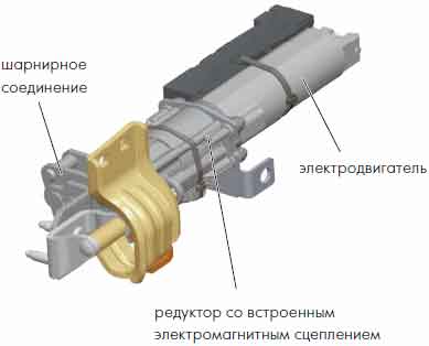

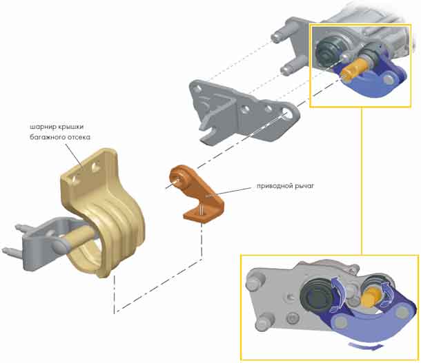

Приводные двигатели. Конструкция и принцип действия
Приводные двигатели состоят из электродвигателя, редуктора со встроенным электромагнитным сцеплением и шарнирным соединением.
Приводной рычаг крепится к шарниру крышки багажного отсека.
Поворотным движением приводного рычага приводится в движение шарнир крышки багажного отсека и таким образом сама крышка.

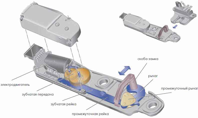

Электрический доводчик. Конструкция и принцип функционирования
Электродвигатель посредством зубчатой передачи приводит в движение зубчатую рейку.
Зубчатая и примыкающая к ней промежуточная рейки передают это движение дальше на промежуточный рычаг.
Последний поворачивает скобу замка в направлении стрелки.
Принцип действия
Открывание
Разблокировка замка крышки багажного отсека происходит электрическим путем.
Крышка открывается на некоторое расстояние.
После этого скоба замка поворачивается в направлении стрелки А.
Закрывание
Как только замок крышки багажного отсека полностью входит в скобу замка, она поворачивается в направлении стрелки В.
Крышка багажного отсека доводится до конечного положения.

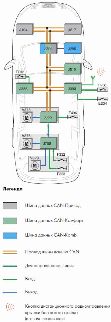

Электрический привод
Оба двигателя V375 и V376 встроены в блоки управления крышки багажного отсека J605 и J756.
Блок управления J605 подключен к шине данных CAN-Комфорт и, в качестве главного блока управления, отвечает за открывание и закрывание крышки багажного отсека.
Через двунаправленную линию подключен и подчиненный блок управления J756.
Блок управления J756, кроме того, отвечает за управление доводчика.
Он посылает сигнал управления на двигатель доводчика V329, при этом идет обработка данных с концевых выключателей доводчика F332 и F333.
Взаимодействие с другими блоками управления происходит через шину CAN-Комфорт:
- Блок управления двери водителя J386 обрабатывает данные с кнопки дистанционного отпирания крышки багажного отсека E233, расположенной в двери водителя.
- Центральный блок управления системы Комфорт J393 обрабатывает данные, поступающие с наружной ручки крышки багажного отсека и с главного фиксатора крышки.
Этот блок управления обрабатывает также сигналы, поступающие с кнопки дистанционного управления крышкой багажного отсека.
- При программировании промежуточных положений блок управления бортовой сети посылает управление через внутренние выключатели крышки багажного отсека на аварийную световую сигнализацию.
- Блок управления ABS J104 посылает сообщение о скорости автомобиля.
- Блок управления автоматической коробки передач J217 сигнализирует, если селектор коробки передач стоит в положении "Р".
- Блок управления в комбинации приборов J285 показывает положение крышки багажного отсека (открыто или закрыто).
Ручной привод
При перемещении рукой крышки багажного отсека из промежуточного положения превышается удерживающий момент стопорного устройства.
Это движение от усилия руки распознается датчиком Холла, при этом блоки управления подают сигнал на сцепление для "освобождения" хода.
Если движение прекращается, то прибл. через секунду, возобновляется подача тока на сцепления и крышка багажного отсека останавливается в том положении, в каком находилась на тот момент.
Ручной привод позволяет также открыть закрытую крышку при помощи специальной кнопки.
В этом случае на сцепления также подается сигнал "освобождения".
Такое состояние поддерживается в течение прибл. полсекунды после отпускания кнопки.
Если в этот период не будет распознано воздействие от руки, то на сцепления вновь подается сигнал на "открывание" и крышка багажного отсека открывается самостоятельно.
Схема функционирования (электрический привод)
E233 Кнопка дистанционного отпирания крышки багажного отсека
E234 Кнопка разблокировки в ручке крышки багажного отсека
E406 Кнопка закрывания задней двери в багажном отсеке
F256 Блок закрывания крышки багажного отсека
F332 Концевой выключатель доводчика, багажный отсек открыт
F333 Концевой выключатель доводчика, багажный отсек закрыт
J104 Блок управления ABS
J217 Блок управления автоматической коробки передач
J285 Блок управления комбинации приборов
J386 Блок управления двери водителя
J393 Центральный блок управления систем Комфорта
J519 Блок управления бортовой сети
J533 Диагностический интерфейс шин данных
J605 Блок управления крышки багажного отсека
J756 Блок управления 2 крышки багажного отсека
V329 Двигатель доводчика двери
V375 Двигатель в блоке управления крышки багажного отсека
V376 Двигатель в блоке управления 2 крышки багажного отсека

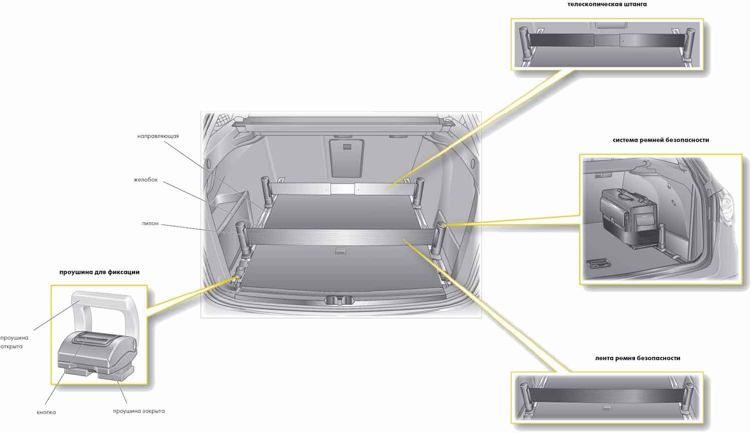

Грузовой отсек
В грузовом отсеке Passat Variant 2006 установлены продольные направляющие.
На направляющих в различном порядке крепятся и перемещаются ленты для крепления груза, телескопическая штанга или проушина для фиксации.
Для установки этих деталей в каждой направляющей имеется специальный желобок.
Разблокировка ленты и телескопической штанги осуществляется нажатием на пилон, разблокировка проушин для фиксации - нажатием кнопки.
После разблокировки их можно перемещать по направляющей. Фиксация происходит автоматически после отпускания пилона или кнопки.
