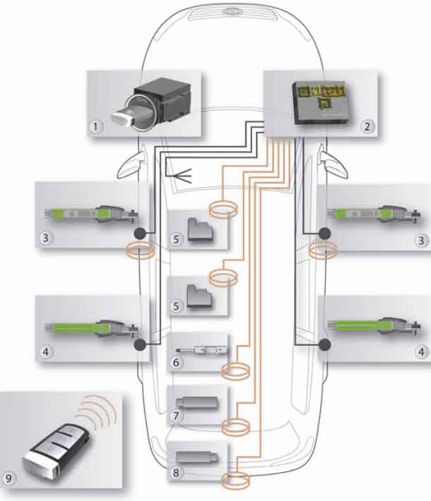

Система доступа и разрешения пуска двигателя
1 - выключатель доступа и разрешения пуска двигателя E415
2 - центральный блок управления систем Комфорта J393
3 - датчик касания наружной ручки двери водителя G415 с антенной доступа и разрешения пуска двигателя со стороны водителя R134 и датчик касания наружной ручки двери переднего пассажира G416 с антенной доступа и разрешения пуска двигателя со стороны переднего пассажира R135
4 - датчик касания наружной ручки задней левой двери G417 и датчик касания наружной ручки задней правой двери G418
5 - салонная антенна 1 доступа и разрешения пуска двигателя R138 салонная антенна 2 доступа и разрешения пуска двигателя R139
6 - салонная антенна 3 доступа и разрешения пуска двигателя R154
7 - антенна доступа и разрешения пуска двигателя R137, расположенная в багажном отсеке
8 - антенна доступа и разрешения пуска двигателя R136, расположенная на заднем бампере
9 - ключ зажигания
Функция Комфорт системы доступа и разрешения пуска двигателя (по-англ.: Kessy = Keyless Start Stop System) позволяет заблокировать и разблокировать автомобиль, а также запустить и выключить двигатель, не используя ключ зажигания.
Эта система установлена также и в Volkswagen Passat Седан.

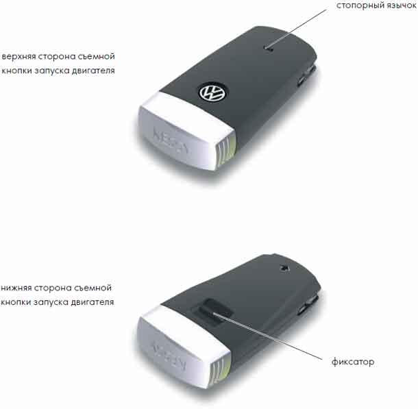

Съемная кнопка запуска двигателя
Это устройство представляет собой только корпус, в нем нет ни электроники, ни транспондера. Эта кнопка заменяет ключ зажигания. На корпусе кнопки есть специальный стопорный язычок, который удерживает кнопку в замке зажигания и препятствует случайному снятию кнопки.
В случае, если необходимо вынуть кнопку запуска двигателя из выключателя доступа и разрешения запуска двигателя, следует надавить на фиксатор, чтобы стопорный язычок вошел внутрь.

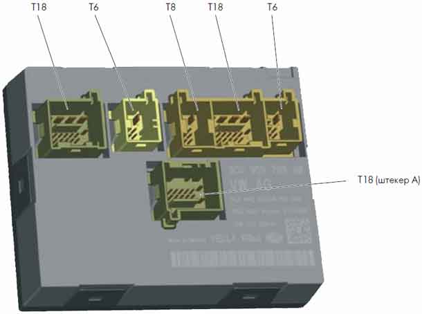

Центральный блок управления систем Комфорта J393
T6 – 6-контактный штекерный разъем
T8 – 8-контактный штекерный разъем
T18 – 18-контактный штекерный разъем
Центральный блок управления систем Комфорта J393 отвечает за следующие функции
- центральный замок/дистанционное радиоуправление,
- иммобилайзер,
- охранная сигнализация,
- контроль давления воздуха в шинах,
- стеклоподъемник,
- система доступа и разрешения запуска двигателя.
Функция доступа и разрешения запуска двигателя является новинкой в этом списке.
Для этой цели необходим дополнительный штекер (штекер A).
Место установки блока управления: за перчаточным ящиком, правда, размеры немного больше.

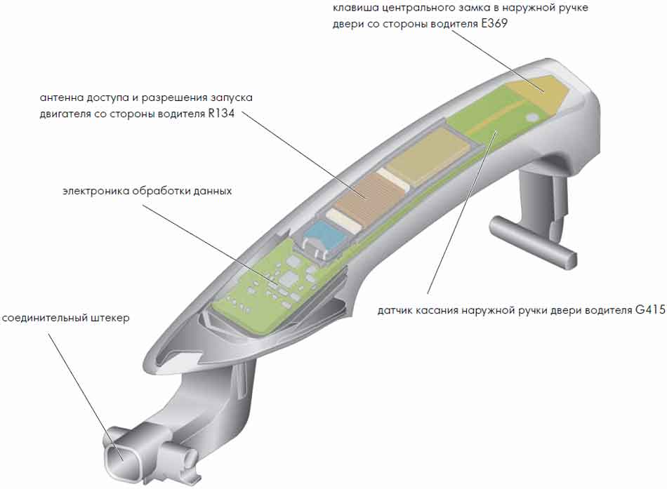

Передние и задние ручки дверей
На рисунке показана наружная ручка передней левой двери. В ручках задних дверей отсутствует антенна доступа и разрешения запуска двигателя.
В ручках дверей расположены двухступенчатые датчики приближения (G415 до G418).
На расстоянии около 2 см от ручки двери емкостной датчик приближения распознает приближение и активирует центральный блок управления системы Комфорт J393.
Далее посылается запрос через антенну R134/R135 о распознавании разрешенного ключа.
Как только распознается намерение открыть дверь (рука на ручке двери приводит к изменению емкости), разблокировка будет разрешена.
В передних дверях встроен специальный антенный модуль для распознавания разрешенного ключа (R134 и R135).
Датчик разблокировки по изменению емкости также распознает намерение открыть дверь и посылает сигнал на центральный блок управления системы комфорта J393. Если контакт с датчиком продолжается больше 2 секунд, то включается управления окнами систем комфорта.

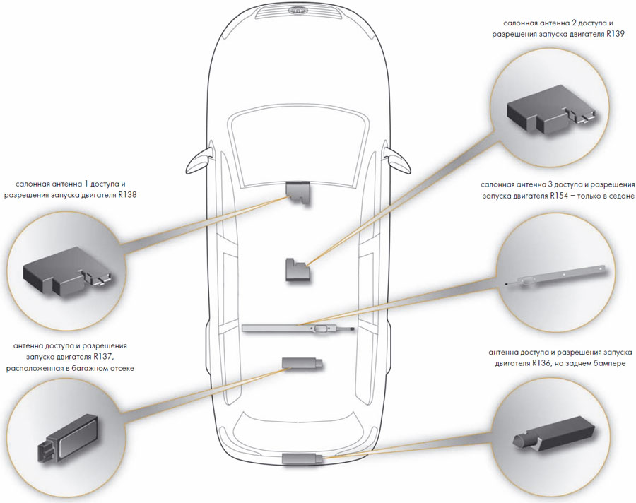

Салонные антенны
При помощи антенны доступа и разрешения запуска двигателя R136 в заднем бампере производится наблюдение за пространством позади автомобиля. Если распознан разрешенный ключ, то возможно открывание/закрывание крышки багажного отсека.

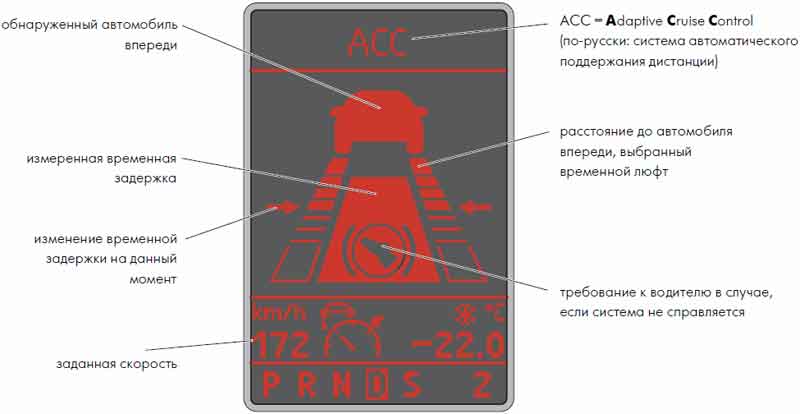

Информация для водителя в комбинации приборов
Автомобили на встречной полосе, стоящие автомобили или неподвижные предметы хотя и распознаются, но в расчетах не используются.
Индикация о состоянии систем
«активна» - изображена при помощи заштрихованных линий дороги
«пассивна» - изображена при помощи контуров линий дороги
«на заднем плане система автоматического поддержания дистанции»- автомобиль впереди показан при помощи контурных линий, а требуемая скорость маленьким шрифтом
Водитель получает на дисплее в комбинации приборов информацию о состоянии систем (активна, пассивна и на заднем плане - система автоматического поддержания дистанции). Обе стрелки на рисунке показывают, что в настоящий момент в подрулевом переключателе происходит изменение желаемого расстояния до автомобиля впереди (временная задержка).

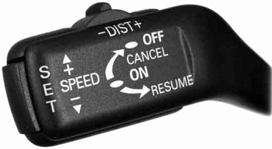

Управление системой автоматического поддержания дистанции
Основными элементами управления являются:
1. ВКЛ./ВЫКЛ. – включить/выключить систему автоматического поддержания дистанции
2. Настройки – активировать систему автоматического поддержания дистанции с актуальной скоростью в качестве требуемой скорости
3. Сброс – сбросить настройки
4. Возобновить – вернуться к настройкам
5. + – Скорость – увеличить/уменьшить величину требуемой скорости
6. + – Расстояние – увеличить/уменьшить заданное расстояние
Управление системой автоматического поддержания дистанции осуществляется только при помощи третьего подрулевого переключателя.
Последнее значение переключателя сохраняется в блоке управления системы контроля дистанции.
