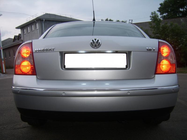

					Уважаемые форумчане, хочу поделиться ещё одним фоотчетиком по установке парктроника и заодно снятия и установки заднего бампера.
С чего начинается наши действия…

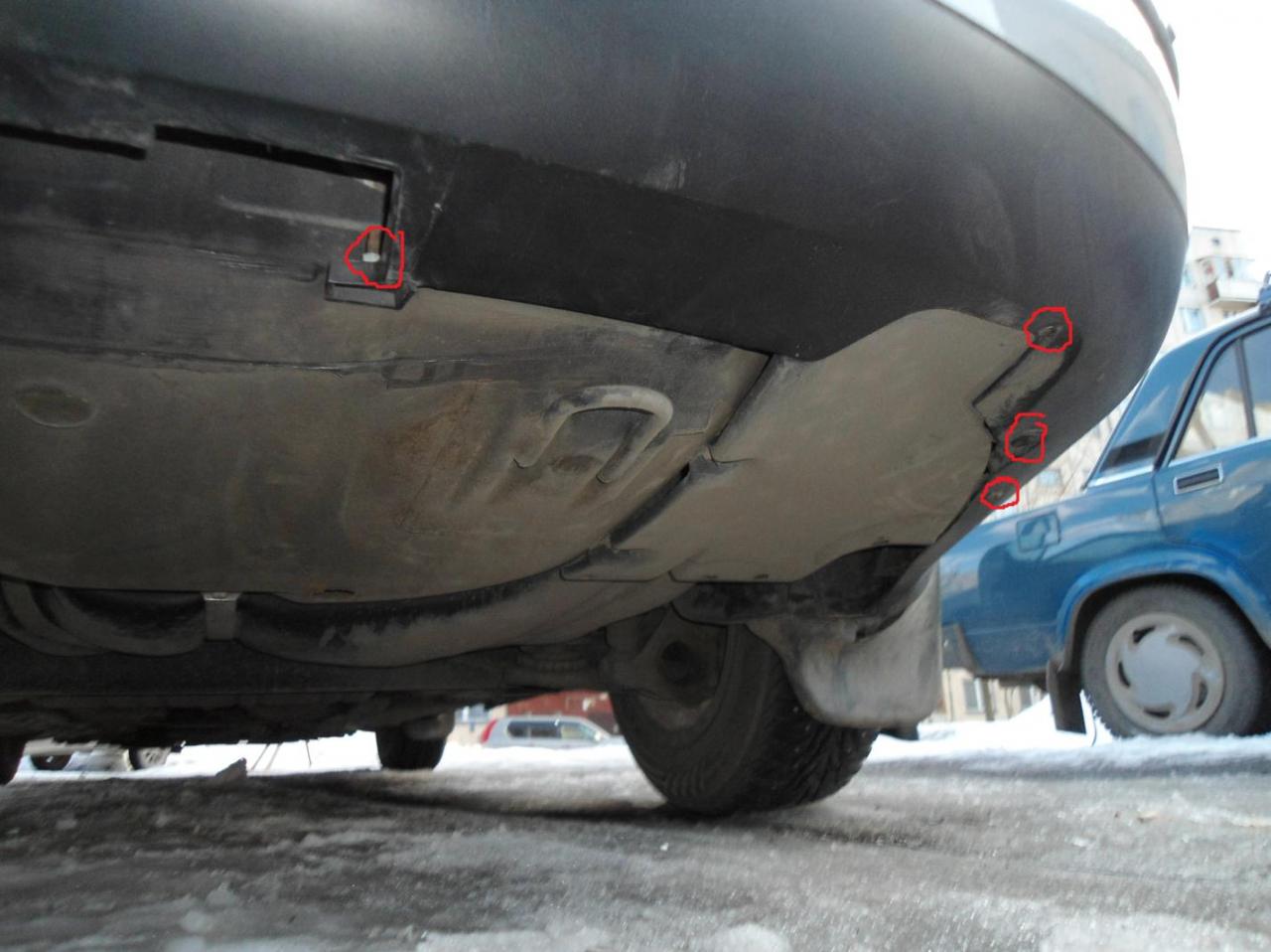

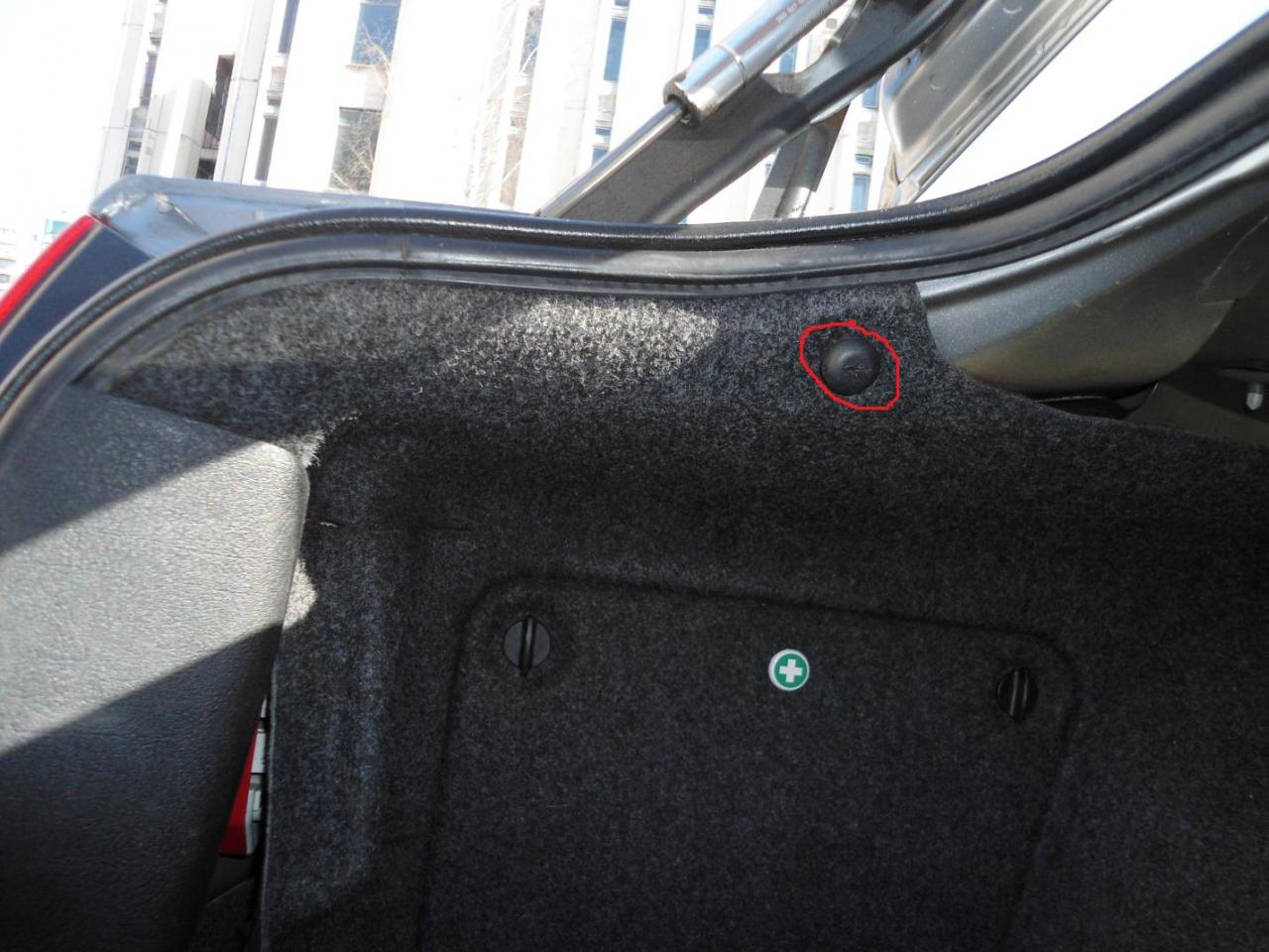

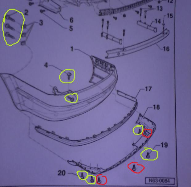

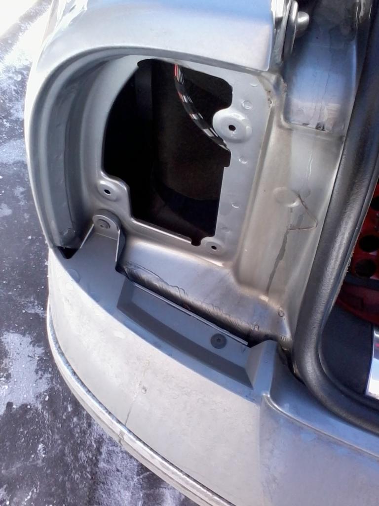

Бампер крепится группой саморезов (салатного цвета торакс на T25) и (красного цвета тораксам на T30).
Для того что бы добраться до самарезов под фарами, необходимо выкрутить заглушку в багажном отделении.
И вуаля….

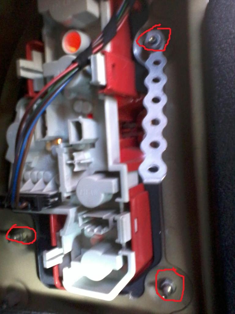

Откручиваем 3 гайки головкой на 10.
И вынимаем разъем-колодку.
Видим 2 самореза с торксом на T25.
Выкручиваем их.

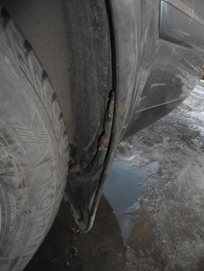

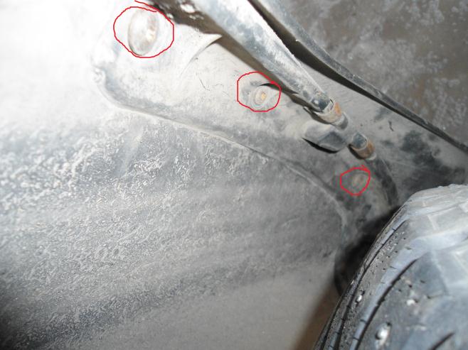

Затем перемещаемся на задние арки колес.
Выкручиваем 3 самореза тораксом на T25 и снимаем брызговик.

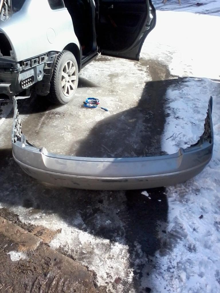

Далее легким движением руки сдвигаем по ходу движения машины бампер (по салазкам).
Бампер готов к дальнейшим процедурам.

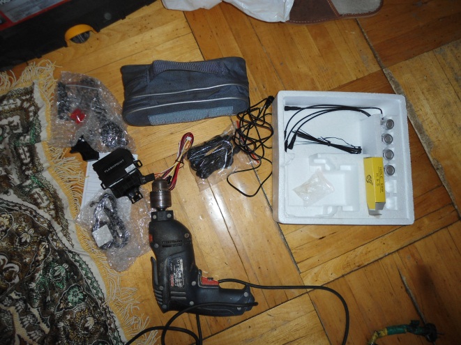

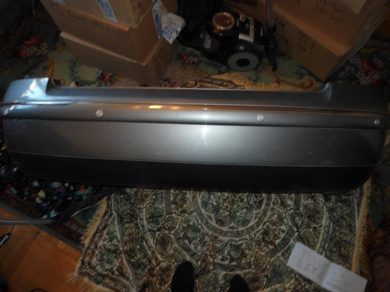

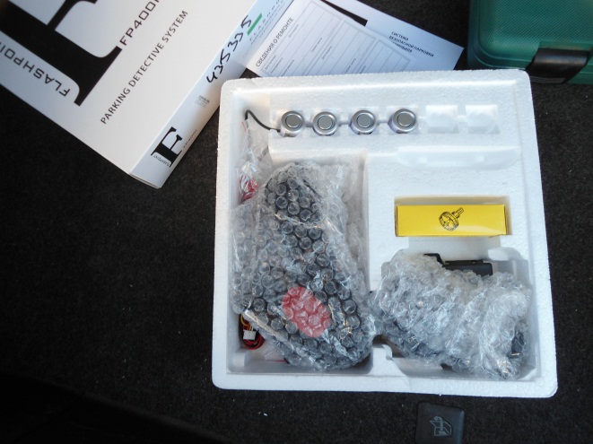

Достаем хитрый парковочный радар и читаем инструкцию, затем подготавливаем технические отверстия под парктроник.
Для этого понадобится дрель, и сверло которое было в наборе.

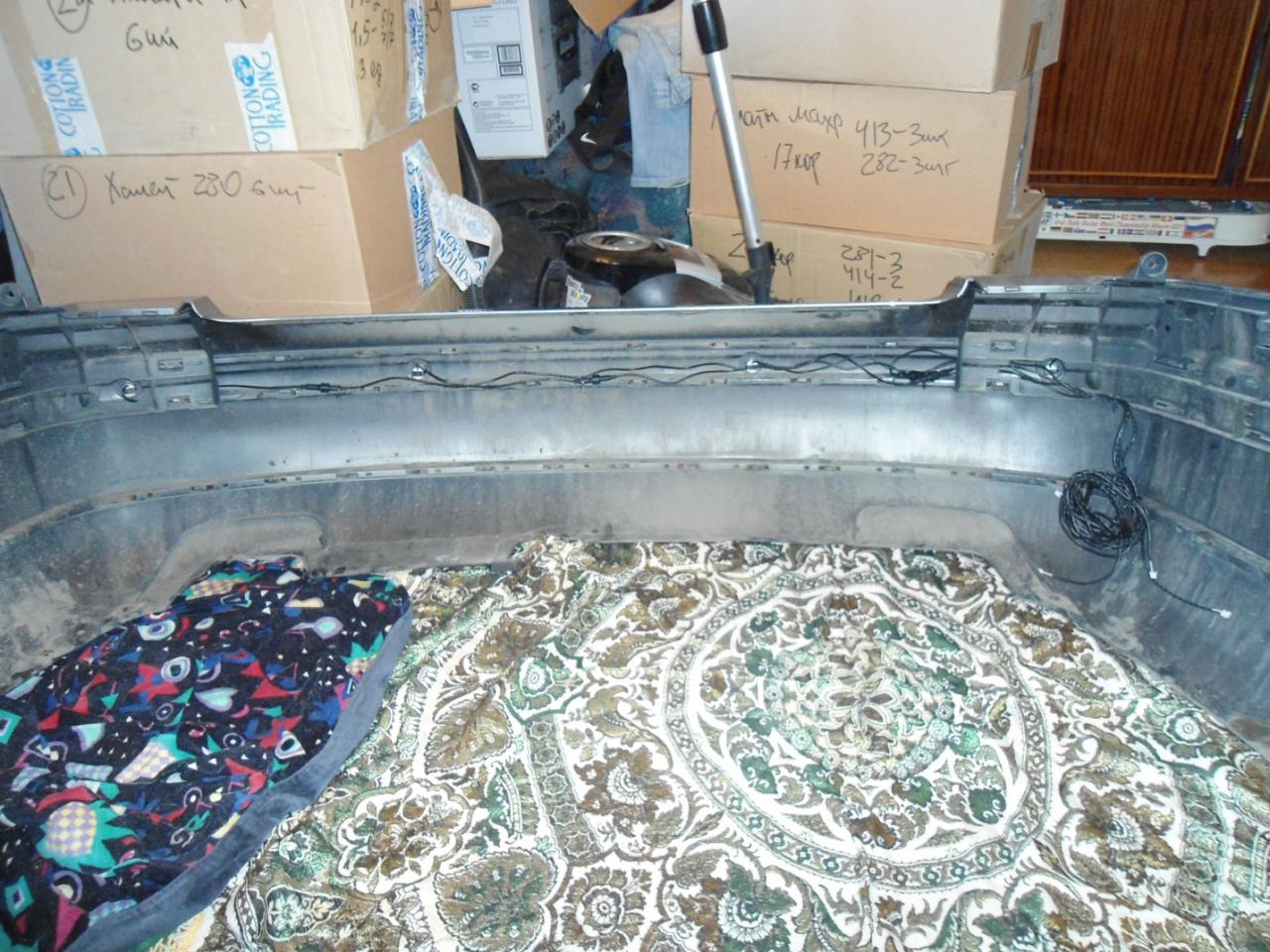

Устанавливаем датчики и закрепляем провода парктроника хомутами.
Теперь бампер готов к установки на штатное место.

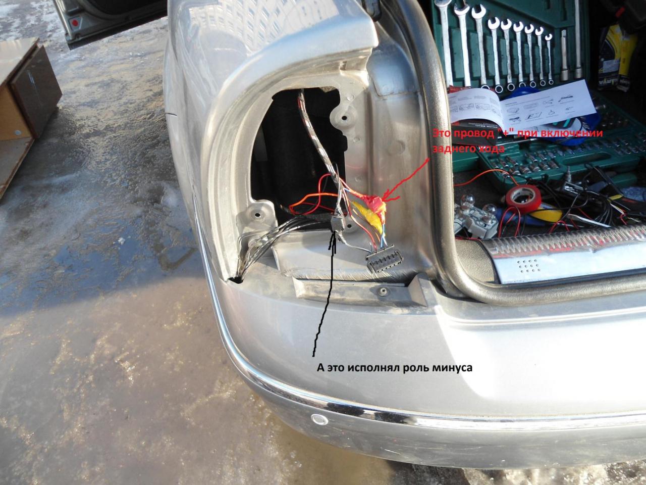

Прокладываем провода парктроника и подключаем его к проводам, которые подходят к заднему фонарю.
Необходимо определить только лишь провода которые отвечают за «+» (от включения заднего хода) и на «-».

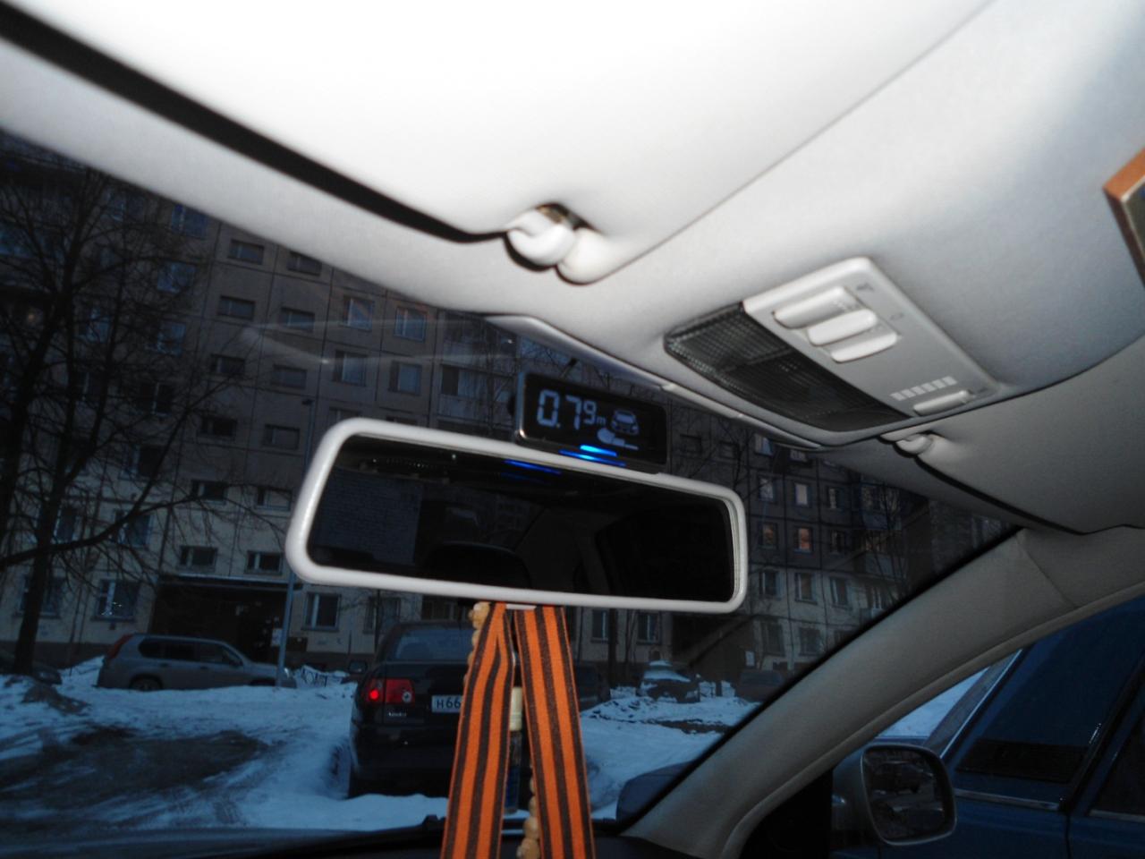

Далее следует прокладка провода самого экранчика парктроника.
Место установки экранчика разнообразна, но предпочел на ветровое стекло.

В основном всех мучает два вопроса: где сверлить и как подключать.
1. Датчики устанавливаются в молдинг, с обратной стороны бампера видны четыре отверстия под штатные датчики. Намечаем центр и сверлим.

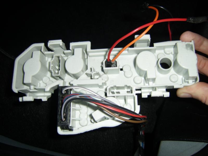

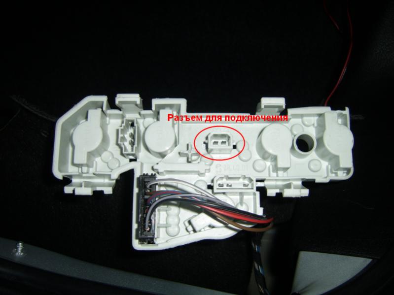

2. По поводу подключения. Я подключал следующим образом.
На плате, которая вставлена в задний фонарь, есть разъем (выделен красным), с обратной стороны него есть два контакты, которые идут на лампу заднего хода, т.е. то что нам надо:

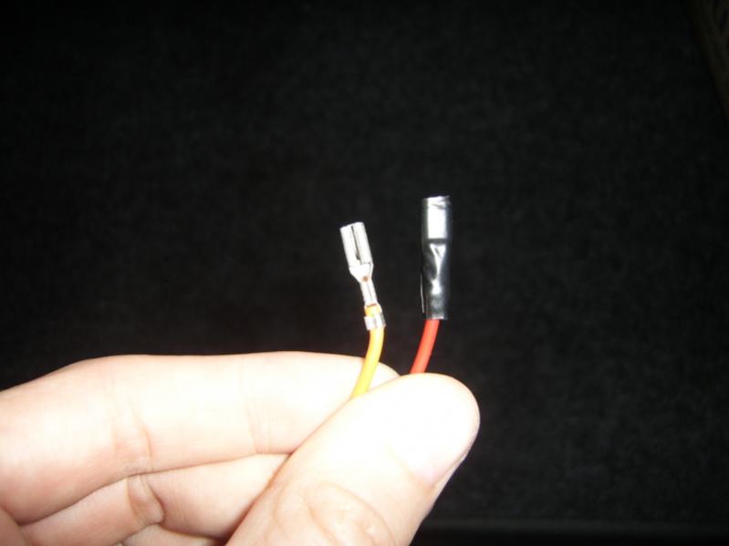

Было бы идеально найти штатный разъем в это гнездо, но я использовал следующие наконечники для провода:
В итоге получилось следующее:
Все собираем, радуемся.
