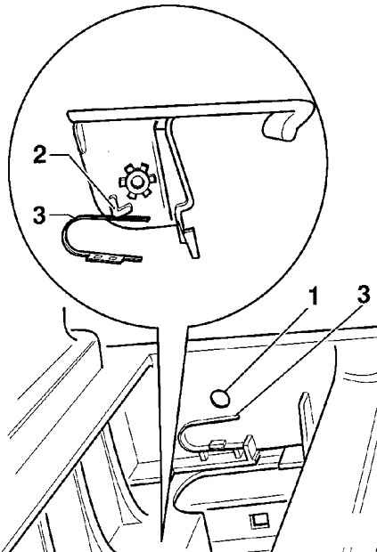

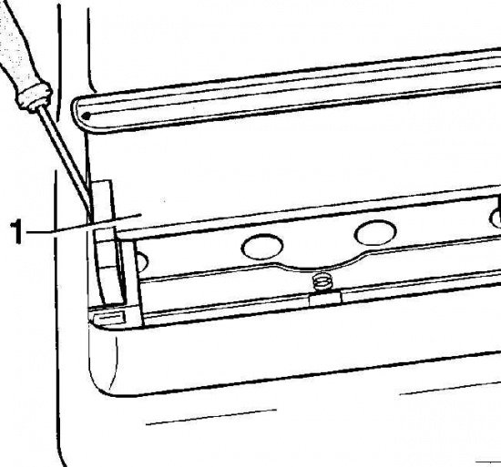

    поиском не нашел,нужно снять пепельницу переднюю...
    в инете нашел вот картинок первая и вторая
    это так и есть?
    кто снимал?
    ой,внизу вижу

    Пальцами на себя вверх потяни

    Пепельница передняя на защелках держится. Прикреплена к тоннелю центральному. Тоннель надо снять и перевернуть, а там все будет видно, там несколько креплений-защелок пластиковых
    тость сбоку с каждй стороны открутить по 2 болта и сниму тунель и пепельницу?

    Совершенно верно. При демонтаже не забудь разъединить разъем на прикуриватель

    У меня пепелка без защелок, вытащил вытряхнул вставил .
    FL1NT вероятно пепельницы у тебя нет, передняя обычная пластиковая чашка, легко достается и вставляется
    Да и задняя такая же
    Ну а если основание снимать, тогда снимай тонель, откручиваешь 4 болта, подаешь часть тонеля ( тонель делится на 2 части, вторую с подлокотником необязательно снимать) на см в сторону торпеды и вытаскиваваешь аккуратно в сторону багажника ...
    пепельница и спереди и сзади чашка под номером 10, с выступами (направляющими) по бокам,

    мне нужно снять крышку,которая закрывает прикуриватель

    Вытаскиваешь заглушки (6), откручиваешь болты (5). Снимаешь с блока защитный чехол ручки КПП (3). Затем с обеих сторон поддеваешь руками снизу выступы блока (1) в той области, где выкрутил болты. Высвобождаешь их (можешь особенно не осторожничать, пластмасса достаточно гибкая. Но, разумеется, без фанатизма) и тянешь весь блок на себя. Дальше, думаю, разберешься

    смотрел сегодня и не увидел там с боку не каких болтов

    На картинке смотри, позиция 6 заглушка, под ней позиция 5 винт

    на шпилька в кузове, при помощи 3 гаек, сними коврик резиновый, поз.8 и увидишь их
    Не бойся, ты ни чего не сломаешь, пластик очень мягкий и поддатливый. Во всяком случае, когда я менял пепельницу на деревянную подлокотник не откручивал, отвинчивал только винты поз.5
    и кстати только сейчас заметил, что ссылки у тебя для крышки задней пепельницы и её правильной установки
