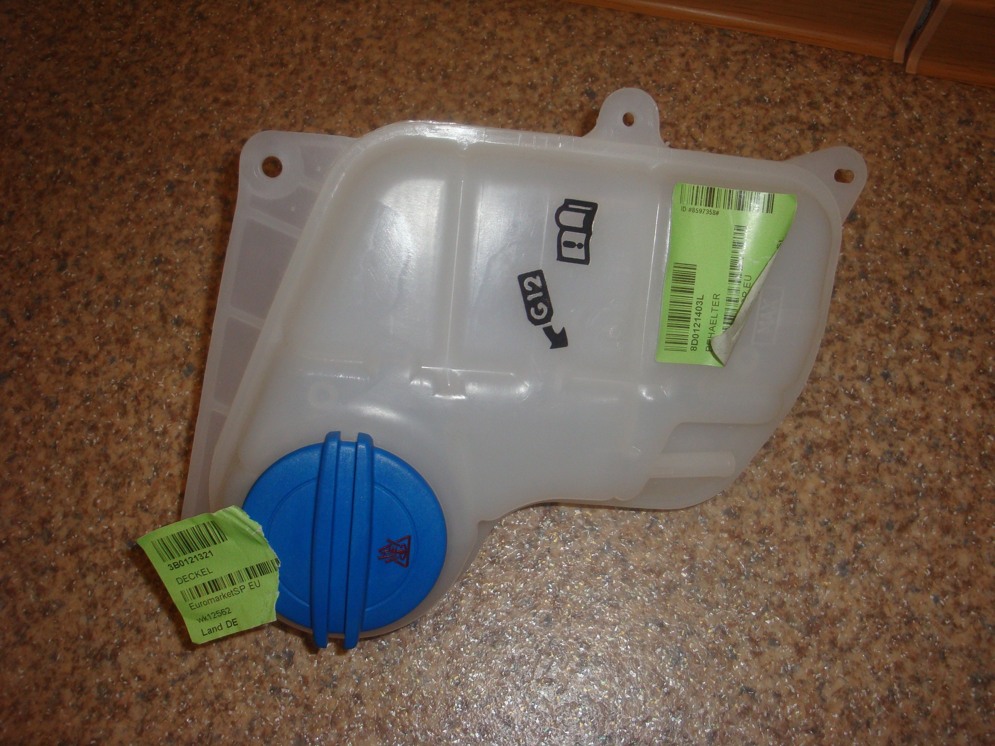

    Всем привет!...Как говорится - "не велите казнить"..)) обнаружил небольшую трещину штуцера бачка расширителя ОЖ (см фото) Есть необходимость весь бачек менять, или заделывается в гараже такое, и чем? Спасибо всем!
    ОЖ сочится понемногу, при работе двигателя...

    Можно запаять.

    тачке 10 лет, пластмасса постарела...Насколько эффектна будет "пайка"? И подробнее, если можно: как и чем?
    сосед по гаражу сказал однозначно - меняй бачек!

    Паять PP пластиком. Можешь кусок бампера, молдинга дернуть для этого температура сварки 280 С на малом ходу вентилятора. Или забей и поксиполом захреначь, но по сухому и чистому, дав отстояться сутки

    Купить бачок типа Thermex какой-нибудь рублей за 800 и все дела

    ...спасибо!

    Продай пассат, раз нет денег 1000р на новый бочек и 100р на крышку ...
    пипец сколько у нас в клубе любителей поксипола и прочей хрени

    optimist_51, да собственно незачто, НО если изделие доступно и стоит в пределах 800 рублей, то проще купить ибо паять пластик дело не особо простое и требует строительный фен, кусок аналога пластика по модификации, зачистку паяемой детали и донора + сноровка я это частично постиг паяя пластик мота. Паял, т.к. новый пластик вылез бы не в 800 рублей и даже не в 800 баков, а раза в 3-4 дороже. Но вещь в себе, когда научишься. Я после дтп и бампер на машине сделал и кожух ремня грм и еще там по мелочи. Подумай, надо ли оно
    и вся эта др...ь энд порно отвалится через 1-2 месяц. ибо там давление + перепады температур. зимой от минусов и до +90 как минимум
    Оригинал столько стоит.
    Я уже второй поменял.
    Ни фига там не запаяется, лопнет в другом месте.
    Считай. что это расходник.
    Сосед красавец Я бы ему руку пожал

    AXel_23, все зависит от того кто, как и чем паять будет. У меня ничего не отваливалось при смене температур, нагрузке и различном давлении. Не путай пайку пластика и колхоз в виде клея, холодной сварки и прочей ерунды. Да и место там не нагружается механически, только температурные перепады, а это самая меньшая агрессия на изделие.
    Я не спорю что можно спаять руками грамотного мастера. но все это изврат. ибо цена нового бочка 900р.
    Меня еще в школе, в 11 классе, на уроках экономики научили одной поговорке: скупой платит дважды
    Кроилово ведёт к попадалову!
    Экономить надо однозначно, но разумно и не на всём подряд!
    Случай явно не тот.
    Полиэтилен со временем меняет свои свойства и становится хрупким.

    Тоже была трещина возле "обратки" но обнаружил вечером. Натянул чуть дальше чтоб не текло. И подзабыл а когда маслице менял вспомнил и сразу махнул на новый. Цена вопроса 800 руб.
    Это как с газовым упором капота, когда особо экономные ставят от баргузина или сверлят дырочку под гвоздик

    Ну что вы изверги? может человеку приятно поковыряться и насладится трудами своими в последствии а вы сразу бла..блабла..блаблабла.. что кроилово = попадалово - аксиома, согласен, но нельзя не учитывать желание и возможности ТС
    Я б за 800 р. сам купил бы, если под боком и гимора не будет с приобретением. А паять пластик вообще тема я не жалею, что азы хапанул на собственной шкуре
    Вас почитаешь и прям жена перед глазами с криком: "а может тебе раскладушку в гараж купить, все время там проводишь"
    ага, и к раскладушке Поксипол, строительный фен, Набор инструмента
    И по закону подлости в самое не подходящее время,в самом не подходящем месте.Новый купил и забыл
