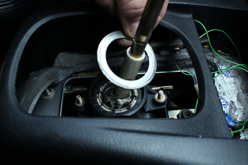

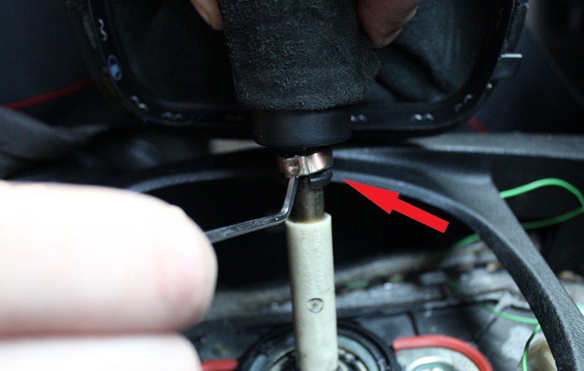

1. Снимаем чехол рукоятки
2. Разжимаем хомут и сдергиваем рукоятку

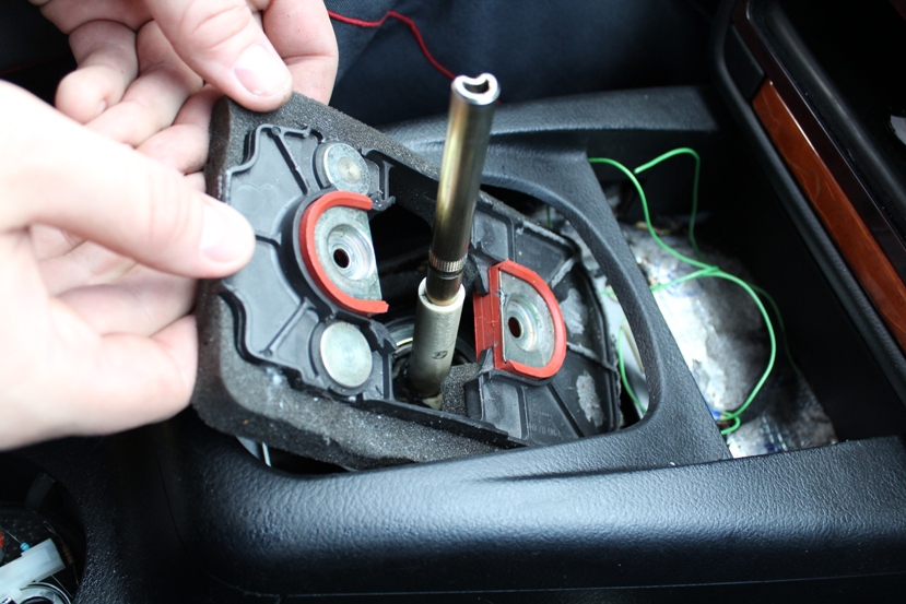

3. Откручиваем 2 гайки на 10 крепления верхней пластины
4. Снимаем ее

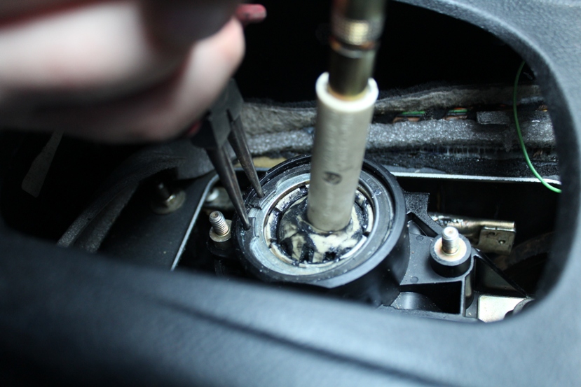

5. Съемником снимаем стопорное кольцо
6. Упорную шайбу под ним

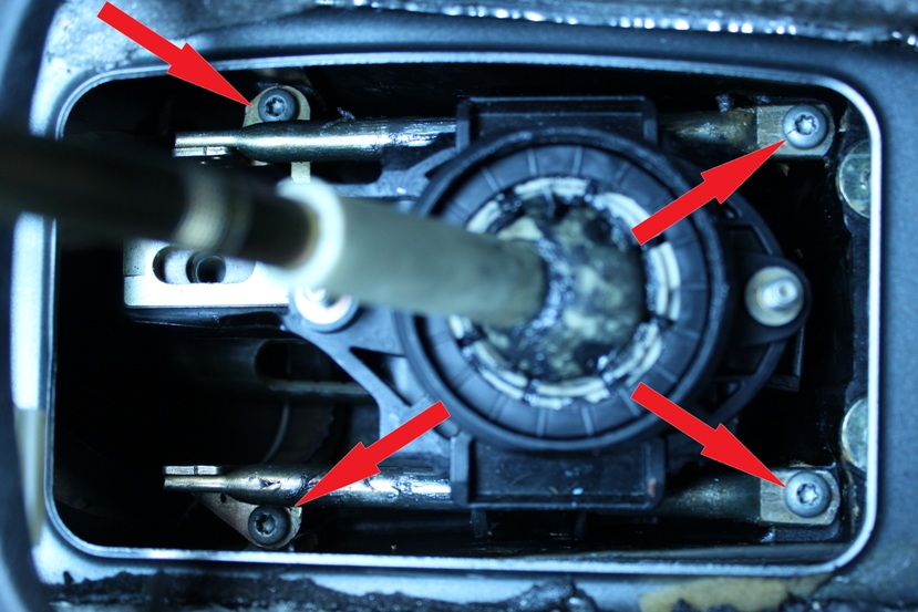

Надо открутить 4 самореза под торэкс;
2 передних откручиваются легко, а вот задние не подлезть, надо опустить картер кулисы.

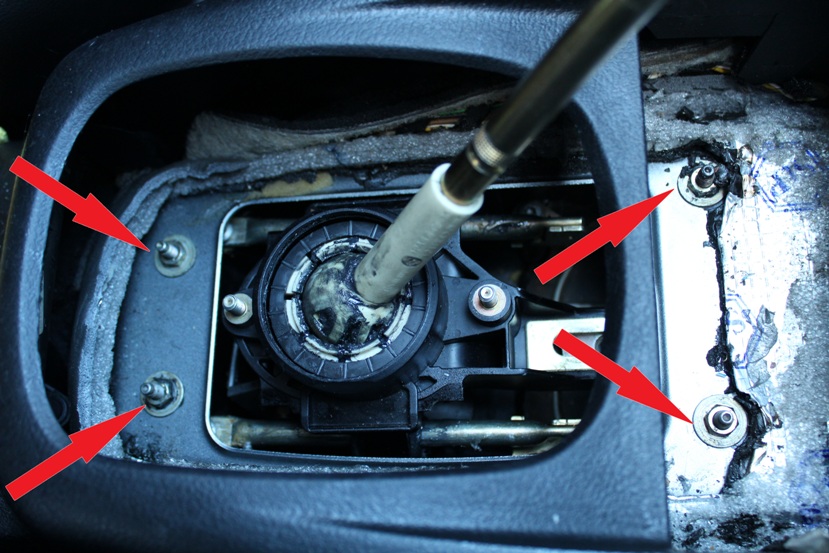

7. Окручиваем 4 гайки на 10 крепления картера кулисы к кузову, задние откручиваются легко, а вот передние не подлезть.
Я делал так: шлицевой отверткой сбоку поддел пепельницу и вытянул ее вверх и снял, доступ к передним гайкам открыт, Откручиваем их, и опускаем картер на сколько возможно
8. Откручиваем оставшиеся саморезы под торэкс

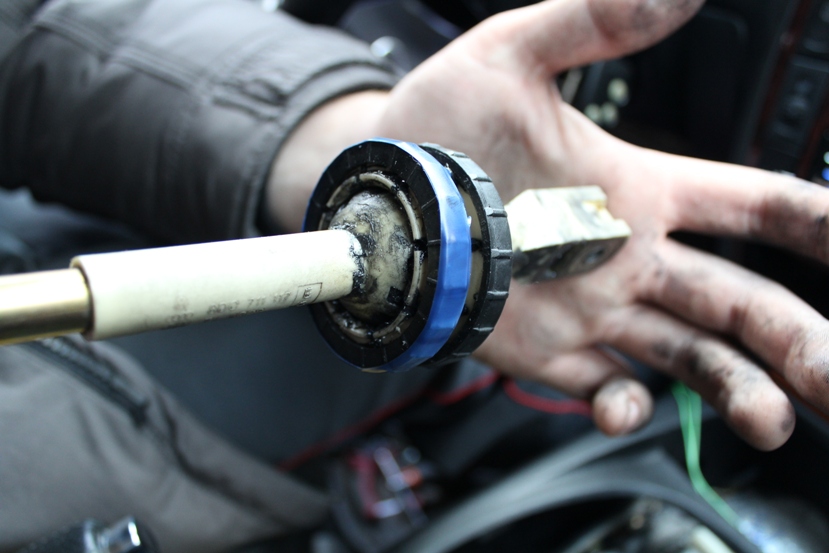

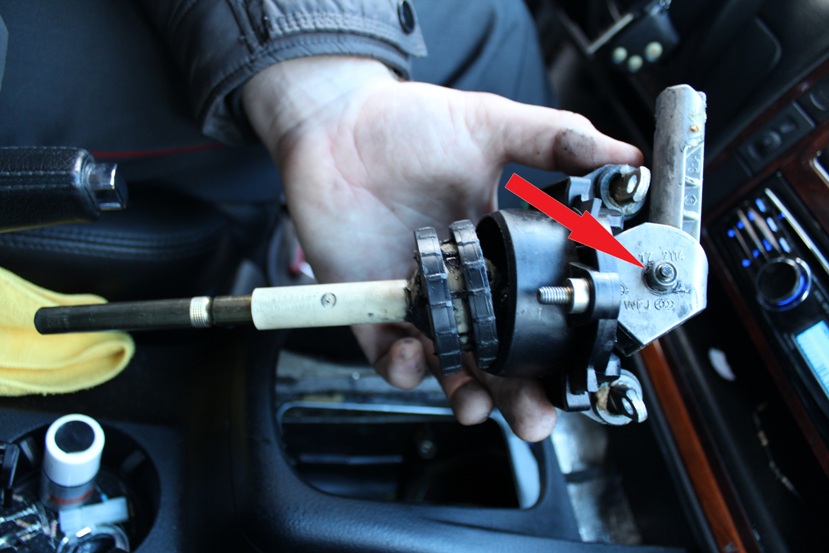

10.Освобождаем штоки и вытаскиваем рычаг с опорой. Окручиваем болт оси на 10 и разъединяем рычаг от вилки
11. Теперь можно снять рычаг и заменить подшипник и демпферы.

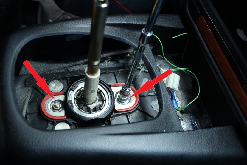

Смазываем подшипник пластичной смазкой и собираем все в обратной последовательности, верхний демпфер я для лушего обжатия подшипника 4 раза обвернул изолентой. регулировочные болты пока не затягиваем.

12. После сборки регулируем кулису: изготовляем из картона прямоугольник шириной 41 мм и вставляем его между передним торцом опоры рычага и задней кромкой проема в кузове, затягиваем регулировочный болт толкающей штанги
Выставляем рычаг в нейтральном положении и немного назад от вертикали, затягиваем болт штока выбора передач, регулировка окончена.

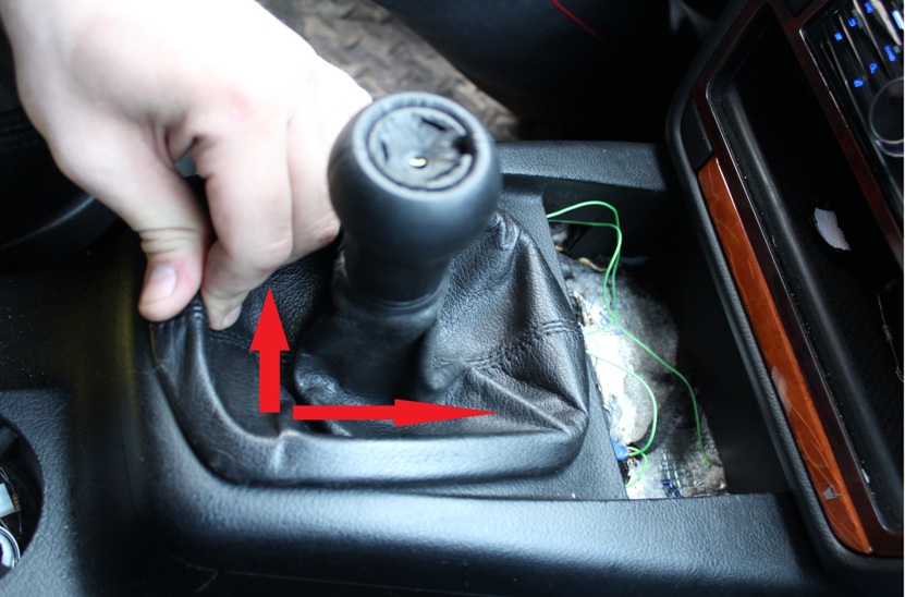

После проделанной процедуры кулиса стала работать четче и тише, ПОЛНОСТЬЮ исчез вертикальный люфт.![]()
