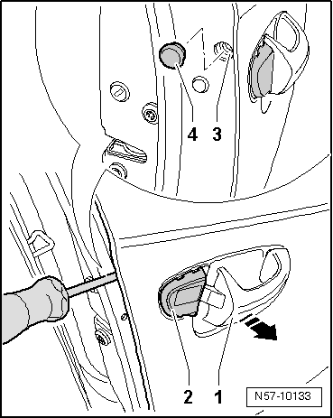

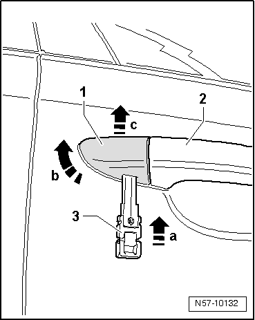

- с ручки(наружной) снимаем колпачёк пластиковый, снимается очень просто, из ключа вытаскиваем пластиковое жало ключа, и снизу вставляем, придерживая колпачёк рукой и он у вас в руках...дальше в торце лвери маленькое отверстие, там винт под 25-й торкс его выкручиваем до упора (он останется там), вытаскиваем саму личинку из ручки.теперь ручку надо сдвинуть назад и вытащить её, но она там во что то упирается и не выходит!(скажу наперёд я промучался полчаса и разобрал всю дверь до конца...)

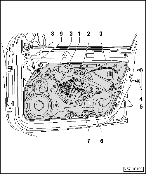

Снимаем стальную пластину прикрученную к двери-это так называемый кронштейн стеклоподъемника...
Я поотсоединял все разъёмы снаружи что мог, разъем от стойки (по елза отсоединять не стал, открутив винты по периметру(тоже торкс) и открутив 2 винта с торца двери самого замка вытаскиваю эту панель и в полу подвешенном состоянии опираем на пол.(при вытаскивании её из двери сначала выводим правый нижний угол)

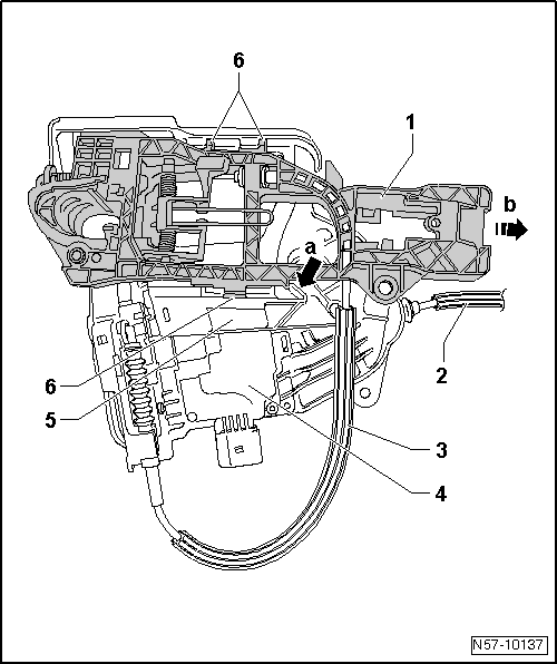

Ручку и механизм замка сверху закрывает пластиковый защитный колпак, - снять его-это просто фестиваль!
Короче говоря как не знаю, но я чудом вытащил наружную ручку,
- открутил снаружи винт под торкс и снял внутреннюю часть ручки...

Цилиндр замка крепится в корпусе двумя винтами, одним непосредственно(под отвертку крест), а другим через рычаг, который там его зажимает, нижний край этого рычага, как то попал перед ручкой, и не давал ей открываться до конца, а так же из за него я не мог её вытащить!!!
Причем сам Цилиндр замка был уже извлечён!
Добавлю фото для наглядности:
