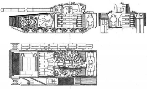

    Компоновка
    Рисунок российского танка "Армата" создан на базе изображений перспективной модификации танка Т-90, автор Аарон Шепс Источник: http://img15.nnm.ru/
    Цель новой машины "Армата" - создание одинаковых для всех армейских гусеничных бронемашин единой ходовой части, моторно-трансмиссионной установки, органов управления шасси, интерфейса водителя, унифицированного комплекса бортового элетрооборудования, систем жизнеобеспечения. Подобный уровень унификации, в настоящее время, не имеет аналогов в системах вооружения за рубежом.
    Также известно, что унифицированная межвидовая тяжелая платформа имеет два варианта компоновки: шасси с передним или с задним расположением моторно-трансмиссионного отделения (ПМТО или ЗМТО).

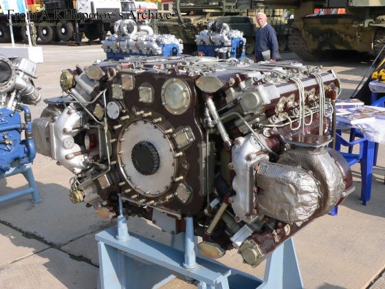

    Силовая установка

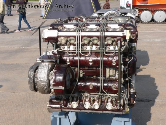

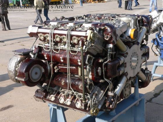

    Силовая установка представляет собой единый 1200-сильный дизельный турбопоршневой двигатель А-85-3А (иногда обозначается как 2А12-3, 12ЧН15/16 или 12Н360) для передне- и задне-расположенным МТО. Моторесурс не менее 2000 часов. Масса до 5 тонн. Объем МТУ до 4 м3. Имеется возможность модернизации. По габаритно-массово-силовым характеристикам новинка должна превосходить лучшие зарубежные образцы моторно-трансмиссионных установок. необходимо отметить, что номинальная мощность двигателя 1500 л.с., до 1200 л.с. введено ограничение, что значительно увеличило моторесурс.
    Разработкой двигателя занимался челябинский ГСКБ «Трансдизель», а производится будет на Челябинском Тракторном Заводе. Дизельный четырехтактный, Х – образный, 12 –цилиндровый с газотурбинным турбинным наддувом и промежуточным охлаждением воздуха, жидкостного охлаждения двигатель 12Н360 прошел весь ряд испытаний, от ресурсных до ходовых ещё в 2011 году.
    Дизельный четырехтактный, Х – образный, 12 –цилиндровый двигатель 12Н360
    Источник: http://chtz-uraltrac.ru/
    Технические характеристики двигателя А-85-3А (12Н360) для перспективной российской платформы Армата:
    • Тип двигателя - четырехтактный, Х – образный, 12 –цилиндровый с газотурбинным турбинным наддувом и промежуточным охлаждением воздуха.
    • Система смесеобразования - непосредственный впрыск топлива
    • Мощность двигателя без сопротивления на впуске и выпуске, кВт (л.с.) - 1103 (1500)
    • Частота вращения, с-1 (об/мин) - 33,3 (2000)
    • Запас по крутящему моменту, % - 25
    • Удельный расход топлива, г/кВт*ч (г/л.с.*ч) - 217,9 (160)
    • Масса, кг - 1550
    • Удельная мощность, кВт/кг (л.с./кг) - 0,74 (1,0)
    • Габаритная мощность, кВт/кг (л.с./кг) - 1026 (1395)
    • Удельная масса, кг/кВт - 1,32
    • Длина, мм - 813
    • Ширина, мм - 1300
    • Высота, мм - 820
    Двигатель 12Н360 - это вполне освоенный мотор, отнюдь не стендовый, он точно такие же стоял на наших перспективных танках (объект 195), проходивших не так давно Государственные испытания. В части силовой установки ГИ завершились успешно, двигатель претензий не имел - несмотря на то, что испытания были очень жесткие.

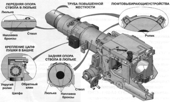

    Введено крепление цапфенных обойм в башне обратным клином. Задняя опора откатных частей размещена в обойменной части люльки. Горловина люльки удлинена на 160 мм. В горловине люльки, жесткость которой увеличена, размещены два дополнительных люфтовыбирающих устройства. Обе направляющие люльки выполнены по типу призмы.
    Указанные мероприятия позволили снизить среднее техническое рассеивание по всем типам снарядов на 15% против табличных значений.

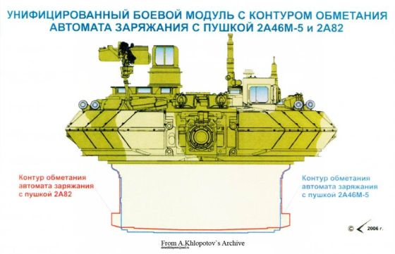

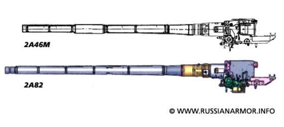

    Пушку 2А82 для "Арматы" решили модернизировать, удлинив ствол на целый метр - до 7м. Для автоматического учета изгиба канала ствола на дульной части трубы ствола предусмотрено крепление отражателя устройства учета изгиба (УУИ).
    Цифровая обработка сигналов, принятая в устройстве, обеспечивает измерение необходимых параметров ствола в широком диапазоне помеховых и эксплуатационных воздействий. Полученные данные выдаются как поправки в баллистический вычислитель, что обеспечивает повышение точности стрельбы.
    Под данное орудие был видоизменен и контур обметания АЗ. Однако он не сильно отличается от стандартного.
    Контур обметания АЗ 2А46М-5 и 2А82.
    Источник: http://topwar.ru/

    • Тепловизор - есть
    • Противоминная защита - активная
    • Активная защита - Афганит
    • Динамическая защита - есть
    • Двигатель л.с - 1200-2000
    • Замена двигателя час. - 0.5
    • Дополнительная силовая установка - есть
    • Максимальна масса т. - 48
    • Максимальная скорость км/час - 80-90
    • Запас хода км. - свыше 500
    • Длина мм. -
    • Ширина мм. -
    • Высота мм. -
    • Экипаж - 3
    • Стойкость брони мм. - свыше 900

    збс, но моторесурс движка 2000 часов это жесть
    было 4 пассата
  9. #3429
    12.02.2007
    150rus
    5,862
    Получено: 1,457
    Отправлено: 343
    танк на поле боя живет минут 5
    А скока нужно? Оно так и есть
