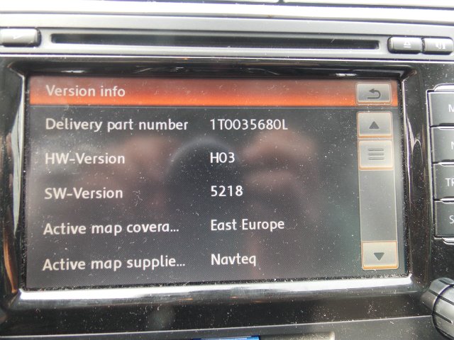

    До меню, собственно, я достучаться не смог, выходит надо шнурком или прошивкой. Прошивкой наверное интересней, в плане детям в дороге мультики крутить, если это безопасно. Кто нибудь подкинет ссылку на проверенную версию?
    Passat B6, 2008, 2.0 TDI CBAB, Highline, МКПП
    Passat B5, 1998, 1.6 AHL, climatronic, МКПП - продан.
    48,680
    сеня обновил голову до прошивки 5218mtv, железо версии В, карты 7919​
    А где прошивку брал?
    Я что-то уже раз 5 пробовал, в итоге ошибка при установке и снова приходиться заливать 42хх.

    Вань, я поднимался так 3800 - 3980- 4120 - 5218mtv версия железа В
    это еще до прошивки:
    Контроллер 56: Радио (J0506) Описания: 1T0-035-680.clb
    Номер детали SW: 1T0 035 680 D HW: 1T0 035 680 B
    Drive2

    Докопался я все-таки до меню (все-таки отработало нажатие Setup при появлении заставки ), и вот что я там нашел. Поскажите, есть ли у меня шанс получить русский язык, и если да, то каков порядок действий или же мне с таким железом лучше ничего не трогать?
    Здесь http://rutracker.org/forum/viewtopic.php?t=1640796
    Есть такая фраза "Появилась новая прошивка 1100-1102 для всех версий (и А, и В). Превращет любую РНС в версию В со всеми первичными и вторичными признаками (громкость внизу, возможность установки расширенных карт). Я попробовал на одной А - действительно, превращается в В и принимает расширенные карты."
    Это вроде как противоречит всему тому, что я накопал за эти дни, что железо есть железо и никами прошивками его не поменять, или я понял что-то не совсем так, ну или совсем не так?
