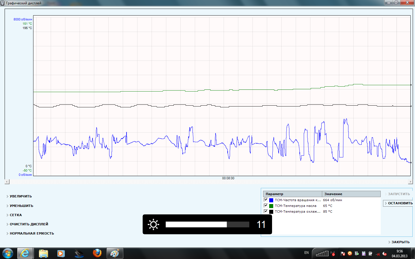

    Вань, что-то у меня стойкое желание попробовать полусинтетику есть, или даже минералку Тем более она в допуски мои укладывается. Не нравится мне, как ведёт себя синтетика в моём двигателе - сначала нормально, а потом резко чернеет и становится жиже. И то, что оно что-то там моет - бред. У меня после капрема двигатель отмыт, там мыть нечего Есть подозрение, что распад этой синтетики начинается довольно рано в моих условиях - температуры ОЖ от 86 до 105 градусов и турбы. Думаю, следующую смену сделаю на 10w50, на лето самое то.

    Через сколько?
    Примерно через 4000-5000 ткм. Температура масла, увы, недоступна, а вот ОЖ на графике длинную синусоиду выписывает в пределах 86-104, значит и t масла + - где-то так. Т масла - это в коробке.
    Менять через 5-6 и все! Значит горячий мотор. Термос электронный? Эксплуатация трасса или город?
    Вань, город, конечно, больше Термос механический, самый обычный, на 90. Мотор не сказать чтобы горячий...Но и не холодный тоже - турбина даёт знать о себе. Турбомотор, в принципе, не может быть холодным.
    Зато турба - КПД. Посчитал расход бенза за 2 года - средний 10,8 л/100 км.
