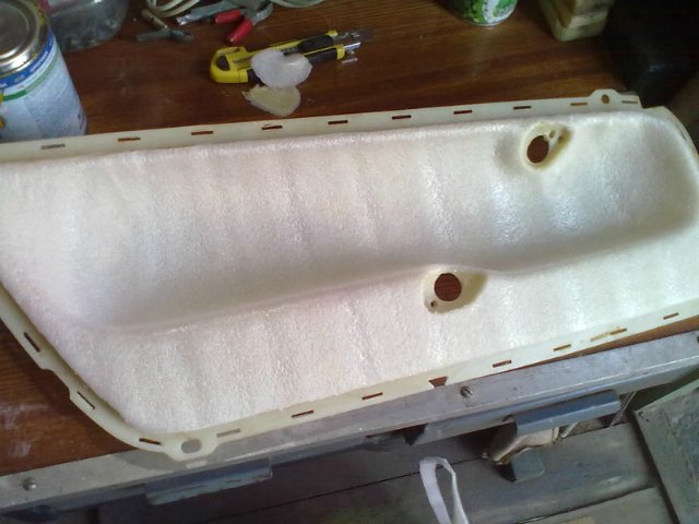

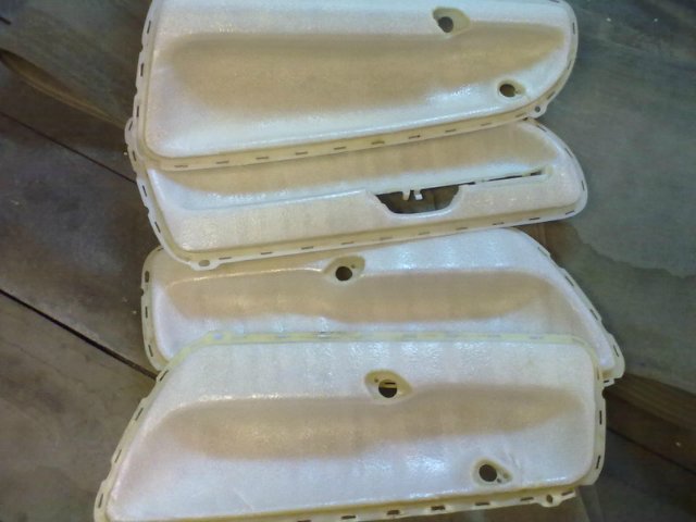

    Хотел отдельно отчет сделать, думал на раз все склею...Короче подложка 4 мм (чтоб помягче) ложится как родная:
    ,а вот экокожа польская греется, тянется чуток под феном, но складки неизбежны в моем случае. Пробовал на одной вставке вывести-вытянуть, визуально видно, что тянуто-клеено. Не, если делать-то красиво, поэтому буду шить и спокойно вставлю на клей. Еще один момент! У автора (первые посты) получилось отлично, потому как подложки нет, а при натяге с подогревом подложка проседает и дает материалу(кожа, кожзам) складку.
    Резюме:
    1. клей 88 - клеит на ура, только второй раз не выдерживать положенные 10 мин, хватит 5.
    2. Лучше шить - ИМХО! и потом дружить с п.1
