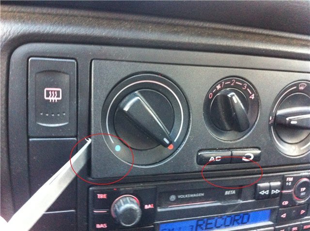

    Снимаем накладку, лучше обмотать отвертку или другой инструмент изолентой что бы не поцарапать пластмассовые детали. Проще всего цеплять в месте где две кнопки, или сбоку.

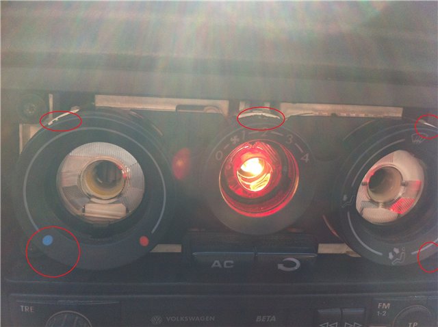

    Далее вынимаем все три переключателя, я вынул их руками (гайки до 42 руками затягиваю =) ), но можно и плоскогубцами предварительно обмотав их изолентой, опять же что бы не поцарапать.

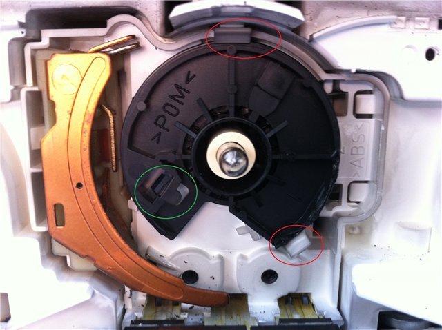

    Далее снимаем восьмеркообразную черную деталь, там 5 защелок их расположение я указал на фото.

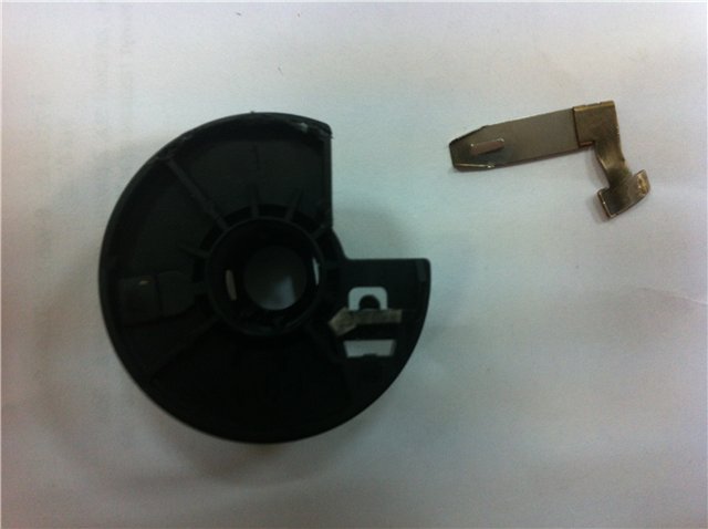

    Под ней в центре находится черный регулятор на белом фоне (сложно не заметить), на этом этапе надо внимательно везде осмотреть на предмет железной пластиночки, которая и виновата во всех бедах, выскочив из черного регулятора. У меня она валялась в районе кнопок изогнутая, а в черном регуляторе поломалась пластмассовая защелка этой пластины. Пластина эта есть ключ который замыкая медные контакты слева, регулирует силу с корой работает ваше вентилятор. Защелки, снимающие регулятор указал на фото, их две.
    Вот фото отдельно регулятор отдельно пластина.
    Ну далее я свою защелку подклеил и собрал все назад, ВАЖНО ВЫКЛЮЧИТЕ ЗАЖИГАНИЕ ПЕРЕД СБОРКОЙ. Правильное положение регулятора с пластиной на фото ниже.

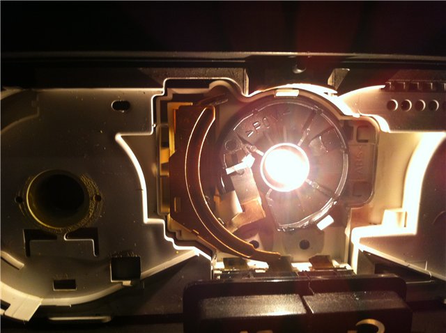

    Вот что интересно ---тему нужную находишь только после того, как сам все разберешь методом проб и ошибок....блин .
    У меня проблема была - перестал работать вентилятор салона - многое передумал - решил разобрать переключатель ---- в результате оказалось тоже самое что описано выше - эта пластинка соскочила - поставил на место приклеил клеем СуперМомент и все заработало ---- вот фото....
