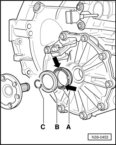

  7. #47
    27.06.2007
    9,714
    12
    Получено: 515
    Отправлено: 169
    темку приподнимаю!!!
    теперь Серега любезно этот СЕКАС предоставил мне, в виде пассата пылящегося под окном
    значит так: стрелка спидометра - мертва. По ваг кому и в приборке и коробке - 0,0 км/ч и холостой режим/ редко частично
    распотрошил торпеду вытащил приборку
    снял ЭБУ ДВС и добрался до черного разъема
    вытащил датчик скорости G22
    схема просто: коричневый+красная полоска провод идет от 2-го пина датчика G22 - черный разъем 10-й пин - приборка синий разъем 28-й пин.
    все прекрасно звонится - обрывов нет!!!!
    проверил датчик: при подносе к нему магнита -геркон срабатывает - цепь замкнута. уже хорошо.
    подключил все + ваг-ком в приборку и измерения, датчик не вставлял и стал имитировать движение (с какой мог частотой водил около датчика магнитом ) удалось "разогнаться" до 19 км/ч
    датчик воткнул на место - фига с маслом
    Решил проверить косвенно целостность феритового кольца - вытащил 28-й пин из приборки подключил к мультиметру на прозвонку.
    И так
    1. при любом движении вперед - датчик замкнут, как будто постоянно поднесен магнит .
    2. как только машина откатывается назад - датчик размыкается и не зависит от скорости, но стоит чуть двинуться вперед - снова замыкается.
    у меня сложилось ощущение - что кольцо либо развалилось или сместилось куда из своего посадочного места.
    Какие еще мысли у кого. Есть предложение - махнуть для начала кольцо!!!!

    По описанию скорее всего дело в кольце, надо менять. А если приподнять левое переднее колесо и для проверки просто его крутить, и проверить на замыкание-размыкание геркон. За оборот четыре импульса должно быть. Если этого не будет -точно тогда потребуется замена ферритового кольца.
    это я понимаю но по факту так:
    1.берем колесо и начинаем вращать по ходу движения - геркон постоянно замкнут (проверял прозвонкой) на разных скоростях от улитки до зайца .
    2.останавливаю - замкнут
    3.включаю заднюю - как только колесо проворачивается на на 3 и больше градусов - размыкается- дальше не зависит от скорости.
    4.опять останавливаю колесо - разомкнут
    5.совсем чуть-чуть сдвигаюсь вперед по ходу движения - замыкается и см. п.1
    Drive2

    по факту так:
    Должно щелкать при вращении, раз не щелкает, значит узел неисправен. Датчик исключаем, т.к. он менялся, остается задающее кольцо.

    Итак, с Серегиной помощью эпопея окончена. Дело было в ферритовом колечке. Волшебным образом стрелка топлива перестала гулять после замены.
    причем отломился только выступ, которым кольцо цепляется за вал. И этим же обломком это кольцо цеплялось за корпус и так получалось что импульсов не было, а только либо замкнут, либо разомкнут
    Кстати при снятии полуоси вылилось всего грамм 20 масла, так что все гуд
    Съемник для полуоси модели "Два болта":
    спец приблуды не было а эти болты оказались как нельзя кстати - вворачивая их мы выпресовали подшипник
    Drive2
