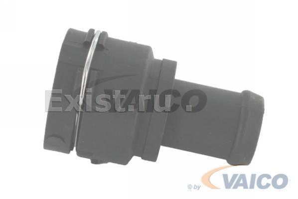

  19. #99
    Touareg Аватар для Pepper-ssh
    28.02.2011
    Россия, Вологда
    2,601
    Получено: 679
    Отправлено: 192
    Андрей534, эта? 032 121 142
    Или которая на схеме?
