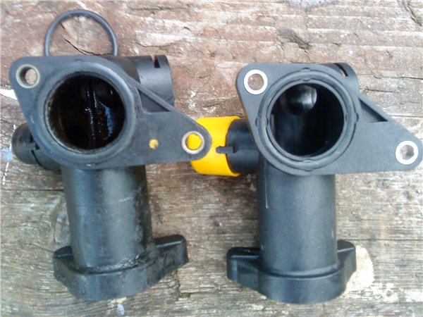

    Заменил фланец в эти выходные. Проблема как у многих, треснутый внутренний край пластика в месте крепления к блоку, но течь была из под датчика тк прокладка рассыпалась. Основной проблемой стало закручивание верхней шпильки фланца. Мешала металическая пластина от трубки вкг, она сместилась и не давала закрутить шпильку. Решил проблему с помощью друга и гибкого провода. Подвязал за трубку, друг подтянул за провод, а я успешно ввернул коварную шпильку. Течи нет, полет нормальный

    парни, на фланце три отверствия для ОЖ,не считаю мест под датчики? т.е блок двигателя, куда крепится железная труба и куда вставляется резиновый шланг. Шланг вроде идет на печку? вот у меня этот шланг не мокрый, но как будто вареньем измазан))) я так понимаю переодически оттуда сочится антифриз потом от большой температуры застывает и становится как варенье))) под самим фланцем сухо. можно этот шланг вытащить-поменять уплотнительное колечко (если оно там есть),смазать герметиком и вставить? или надо снимать фланец? просто переодически под машиной после ночной стоянки в 0 -1 гр пару капель антифриза. на ощупь под фланцем сухо,а вот если данный патрубок потрогать,то рука в липкой красной слизи..... и кстати, сам патрубок не мертво сидит,а имеет люфт,скажем так. если трещина в самом шланге, то второй конец от печки сложно снимать?

    Уплотнительное колечко там есть, в первом сообщении этой темы на 7-ой фотке его очень хорошо видно. А герметиком зачем? Если кольцо не держит, то герметик не поможет.
