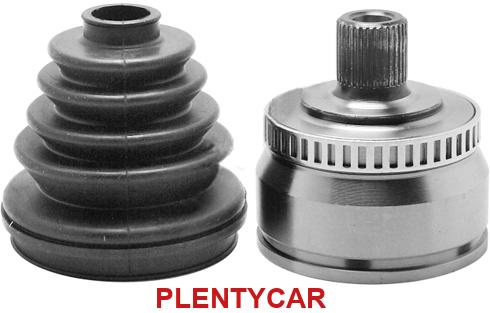

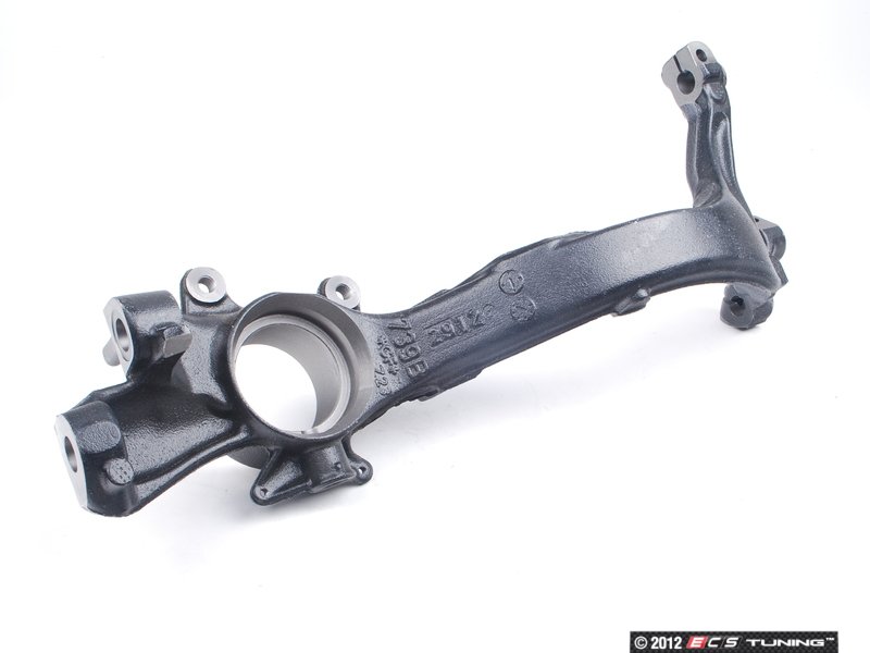

    Добрый день! Я больше не нашла где спросить Кто-нибудь, скажите пожалуйста, повторотный кулак и ШРУС - это одно и тоже для пассата? Просто стал вопрос о замене кулака - на разборке говорят, что это ШРУС... Пожалуйстра, не гнобите - у меня пассат всего неделю..... ( В5, 1999 г., 1,6, МКПП)
  8. #48
    23.11.2009
    Питер
    22,236
    Получено: 3,845
    Отправлено: 86
    Нет. Это РАЗНЫЕ вещи.
    Вот поворотный кулак
    Вот наружный ШРУС
