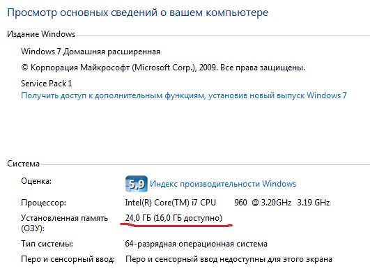

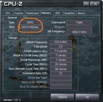

    Забил максимально все шесть слотов памятью. 6Х4 гига.
    Биос видит, cpuZ видит, винда-не видит (только 16 из 24)
    Это почему так? Разжуйте плз. Заранее спасибо!

    А 32-х разрядные системы вообще до 3 гигов видятWIN 7 Домашняя больше и не увидит....установите Максимальную.
    И извините за вопрос-а зачем вам столько оперативы????
    С таким количеством-толку от компа-0.
    8-гиг на любой системе за глаза!!!!Остальное идет впрок....Да и нет таких игр,с требованием хотя бы 8гиг оперативы!!!!

    Да и максималка не увидит... Менять на 64 надо...
    Вот только присоеденюсь к вопросу - Зачем????
    Ну я не пробывал просто у него итак 64х разрядка.
    Может автору нужно пароли к зашифрованным архивам вскрывать, то ещё маловато памяти будет...
    до 8 Гб («Домашняя базовая»), до 16 Гб («Домашняя расширенная»), все старшие версии могут адресовать до 192 Гб оперативной памяти.

    Для*32-битных приложений доступны все*4*(и более)*Гбайт*,*а для*64-битных приложений вообще вся оперативная память, которая физически установлена в компьютере. Повторюсь, что*64-битная система может запускать и те и другие приложения, но не наоборот.Второе, довольно важное отличие – это поддержка*x64*многопроцессорности и многоядерности. По мнению многих, разрядность напрямую определяет качество работы системы с современными многоядерными процессорами, т.е, если у Вас хотя бы два ядра, то переход на*64-битную систему и такие же приложения, имеет смысл, ибо работать всё будет шустрее.В общих чертах вот так. Остальное – куча технических и не очень подробностей, которые в общем-то не очень то нужно знать.
    Проц может 32ух разрядный...вот и не видит...

    valek, x64 нужна исключительно для того чтобы видеть память более 4 ГБ, все разговоры про то, что на х64 быстрее что-то работает чем на 32 - ерунда, повышается быстродействие только на программах, которые целенаправленно писались для 64-битной технологии и на процессорах с технологией IA-64, все остальные 32х разрядные, в которых всё просто распараллеливается.
    Я это и имел ввиду...
    Видеть и использовать-совсем разные вещи. Ну увидит она 24 гига...а дальше что?Использовать ее все равно система не будет.
    Не понятно-зачем автору столько оперативы?Я б лучше хард этак на 7-10 террабайт купил.

    Я как то сталкивался с подобным...У знакомого на компе (тоже сходил с ума с этой памятью)
    В обзем-менял местами планки, прошивал биос, убирал галку с пункта "максимальная память". Но проблемы теже, биос видит 5 Гб из 6, из этих 5 приблизительно 1.9 ГБ appropriate тоесть присвоено, зарезервированно для какихто нужд.Приэтом в окне информации о системе написано следущее "Установленная память 5 ГБ (3,12 ГБ доступно)".Материнская плата asus p5ld2, bios AMI версии 2002, в котором я так и не нашел функции перераспределении памяти Memory Remap Feature. В родном мне биосе авард все намного проще
    iNOT,*даже если ты поставишь 8 гигов, планки он увидит, но работать будет только с 4Гб масимум, такчто нет смысла.П.С.: перед тем как задавать вопрос стоит иногда читать спецификации железяк

    Почему не будет работать, у меня на работе работает с 12 Гб оперативки, причем все их использует, когда идет кодирование видео, то быстродействие увеличивается если активно задействовать память, но это когда сам программы пишешь.

    ну это и понятно 32 разряда 2^32=4294967296 = 4Гб, это сколько памяти может адресовать система, сюда должны ещё входить адреса для других устройств (видеокарта, звуковая карта, контроллеры и т.п.) получается доступно только 3,3-3,7 в зависимости от конфигурации железа. А 64 бита это 2^64=18446744073709551616 = 18 Ексабайт адресного пространства.

    Мы отклонились от темы. Я так понял, надо менять ОС? На проф и выше?

    Попробуйте.Если память нормальная и скорость на планках одинаковая-то должно быть видно все.
    Просто было такое,что скорость на планках была разная и вылетал "синий"

    На проф и выше?
    ну да..., только ставь так, чтобы заработал режим Dual Channel.

    Очень часто бывает, что модули памяти в БИОСе определяются, а система их не видит. Внимательно надо читать мануал материнской платы, как и какие модули памяти можно устанавливать (в одноканальном, двухканальном режиме, SD, DD), а также просмотрить на сайте производителя список сертифицированных модулей памяти "Qualified Vendor List" (там тоже указывается порядок установки).Пример-Иногда причиной "слепоты" бывает неправильно выставленное питание или неисправные модули...Но бывает так, что BIOS видит все 4 Гб, а 64-х разрядной системе доступно меньше 4 Гб.И ни какие манипуляции в msconfig и BIOS не помогают. Повторюсь-читать описание к своей материнской плате, и если в ней будет написано «Максимальный объем поддерживаемой памяти 4 Гб», то никогда вы полностью эти 4 Гб не увидите. Некоторые производители материнских плат иногда ещё пишут «При использовании 4 Гб оперативной памяти реальный объем памяти будет меньше из-за ограничений чипсета».Всё это относится к материнским платам с Socket 775 на чипсетах Intel 865; 915; 945; 946; G31Практически ко всем материнским платам с Socket 939 и некоторым с Socket AM2.

    Ой, увидел, там triple channel, тогда всё ок

    Значит, что с железом все в порядке, проблема чисто с операционкой. Если были бы проблемы, то либо комп не загрузился бы либо ОС не показывала, что установлено 24 ГБ.
    iNOT, если хочешь наверняка проверить по быстрому, скачай образ x64 ubuntu, загрузись с диска и посмотри сколько доступно оперативки.
