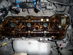

    1. Lexus RX300 (2005 г.в., MCU35).
    2. Двиг.: 1MZ-FE.
    3.
    До 60 000 км. обслуживалась у дилера (использовалось масло Castrol SLX 0W30; Toyota 0W30; Toyota 5W40);
    60 000 - 69 000 км. на Castrol SLX Prof. 5W30;
    69 000 - 87 000 км. на HONDA Ultimate Full Synthetic 5W30 (замена каждые 9000 км.).
    4. Бензин 92.
    5. Город 70%, трасса 30%.

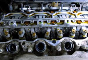

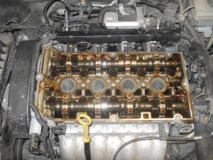

    1) Hyunfai Accent 2005г
    2) двигатель 1,5 16V
    3) До 110 тыс.км - Castrol Magnatec 5w30. Далее ZIC QX 5w30. сейчас пробег 130 тыс.км
    4) Интервалы смены 7-8 тыс. км
    5) Вид топлива - Бензин
    6)80% трасса и 20% город
    ну них..я себе чей пассат?
    VW Passat B5 2001
    Двиг AWT
    до 180тыс км -????, 180-300тыс км -Mobil 1 0W40, 300-530тыс км Castrol EDGE 5w30
    замена каждые 10-11тыс км
    Бензин
    режим 70%город 30%трасса
    Расход масла на мобиле был +- 1л , на кастроле 300-400 гр на 10тыс км, мотор вскрывали 1 раз, для замены прокладки головки на 350тыс км.

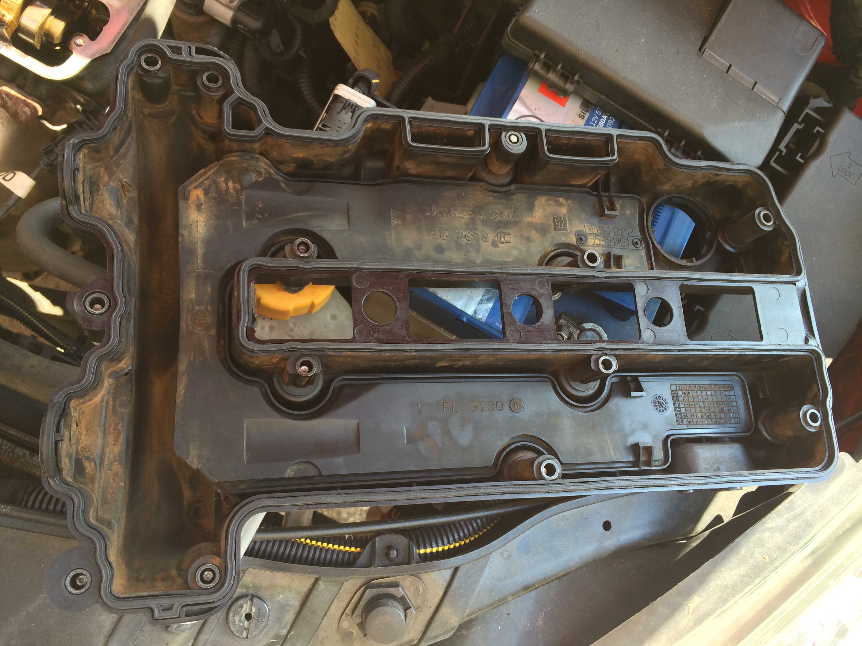

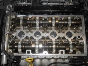

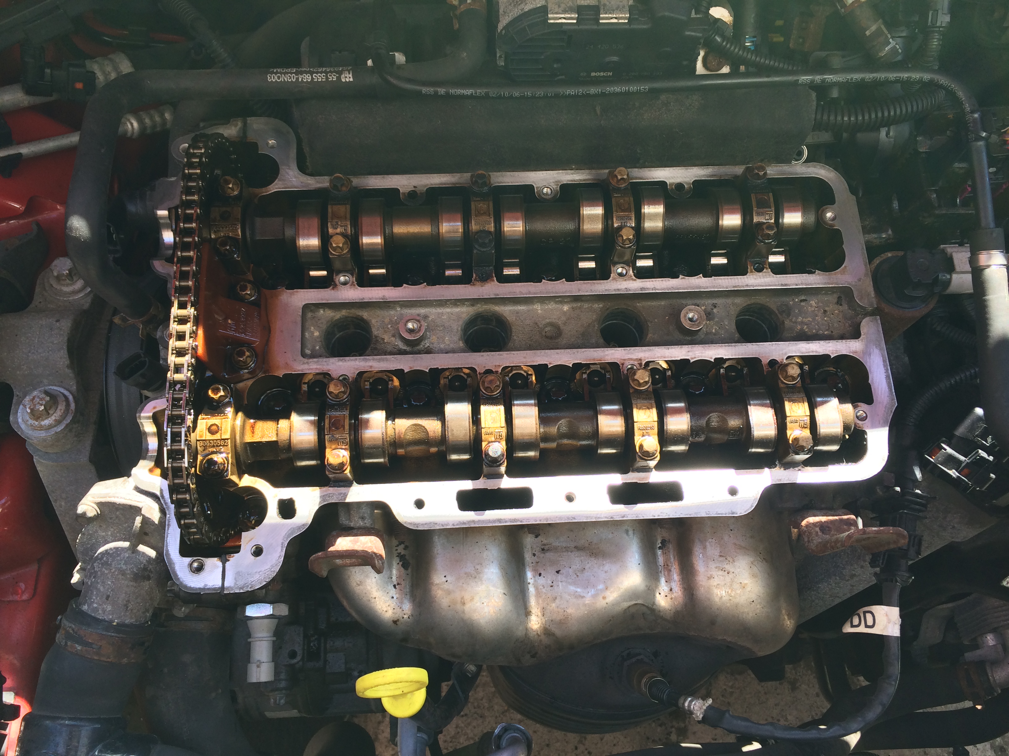

    1. Опель Астра 2008г.
    2. Z18XER
    3. с 0 до 38 - дилерское (GM 5w-30, очевидно)
    с 38 - Ravenol LSG 5w-30
    4. 0-14, 14-28, 28-38, 38-47, 47-54(на момент фото)
    5. город 70%, трасса 30% Топливо: 95 бензин с разных АЗС.
    6. Вскрывал просто из интереса, тк через крышку видны были следы нагара, все-таки 2 полноценных интервала от ТО до ТО (по сервисной книжке)машина прошла на дилерском масле... Также осмотрел состояние клапанов фазовращателей - чисто.
    Вся грязь находилась в плохомываемых маслом местах и на стыке с прокладкой. И такое наблюдение - по краям головки у 1,4 цилиндров шлама больше, чем в середине.
    Первое фото - сразу после снятия крышки, остальные - после небольшого протирания кисточкой в растворителе и щеточкой.
    после протирания

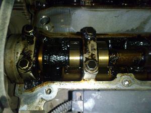

    действовал как рекомендовал ОД а это каждые 20000 км. Масло Форд Формула F 5-40
    Хонда Сивик
    год выпуска 2009
    пробег 105 000
    масла по большей части Петро Канада
    смена в среднем 6 000 - 8 000 тыс км
