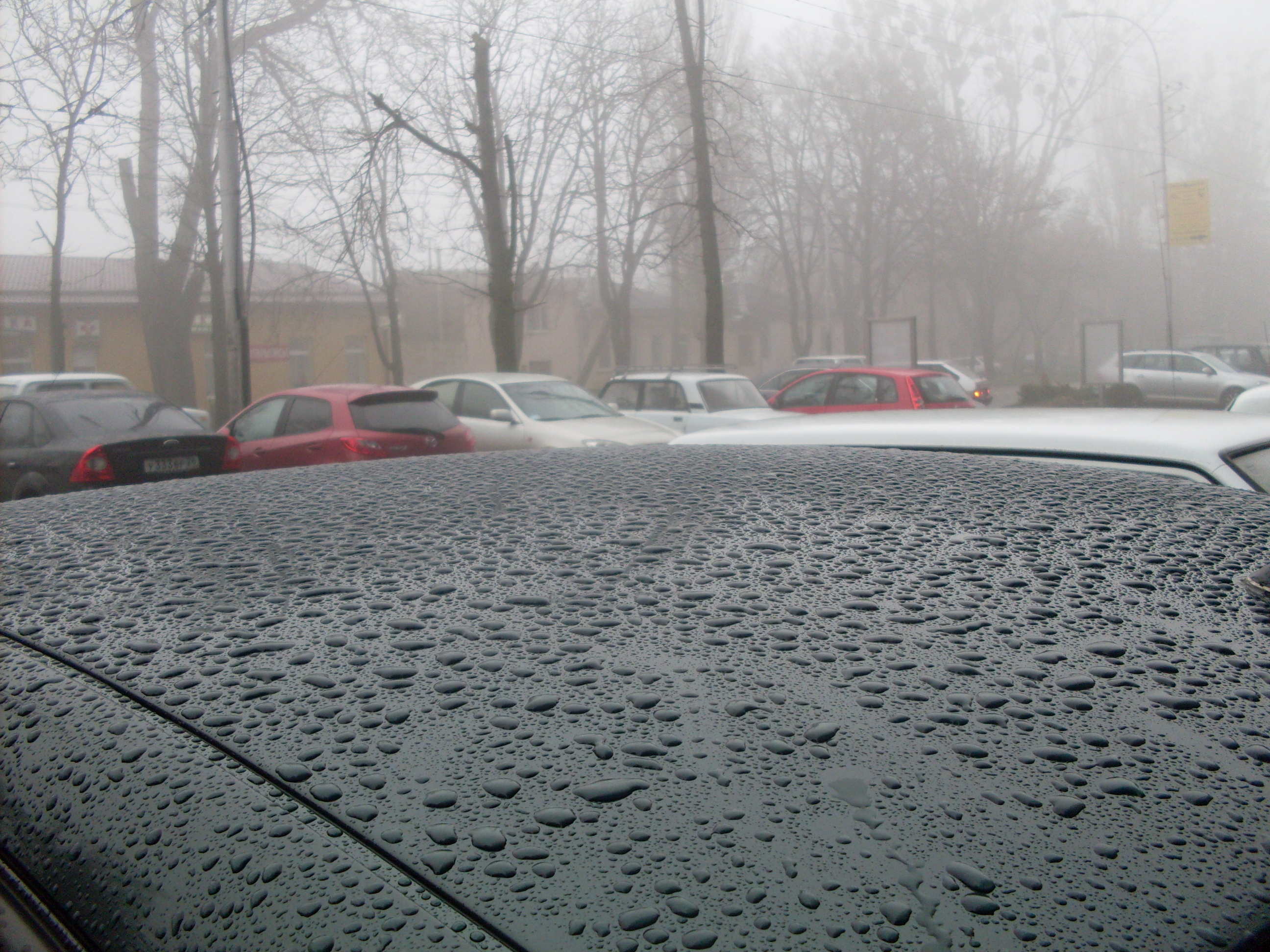

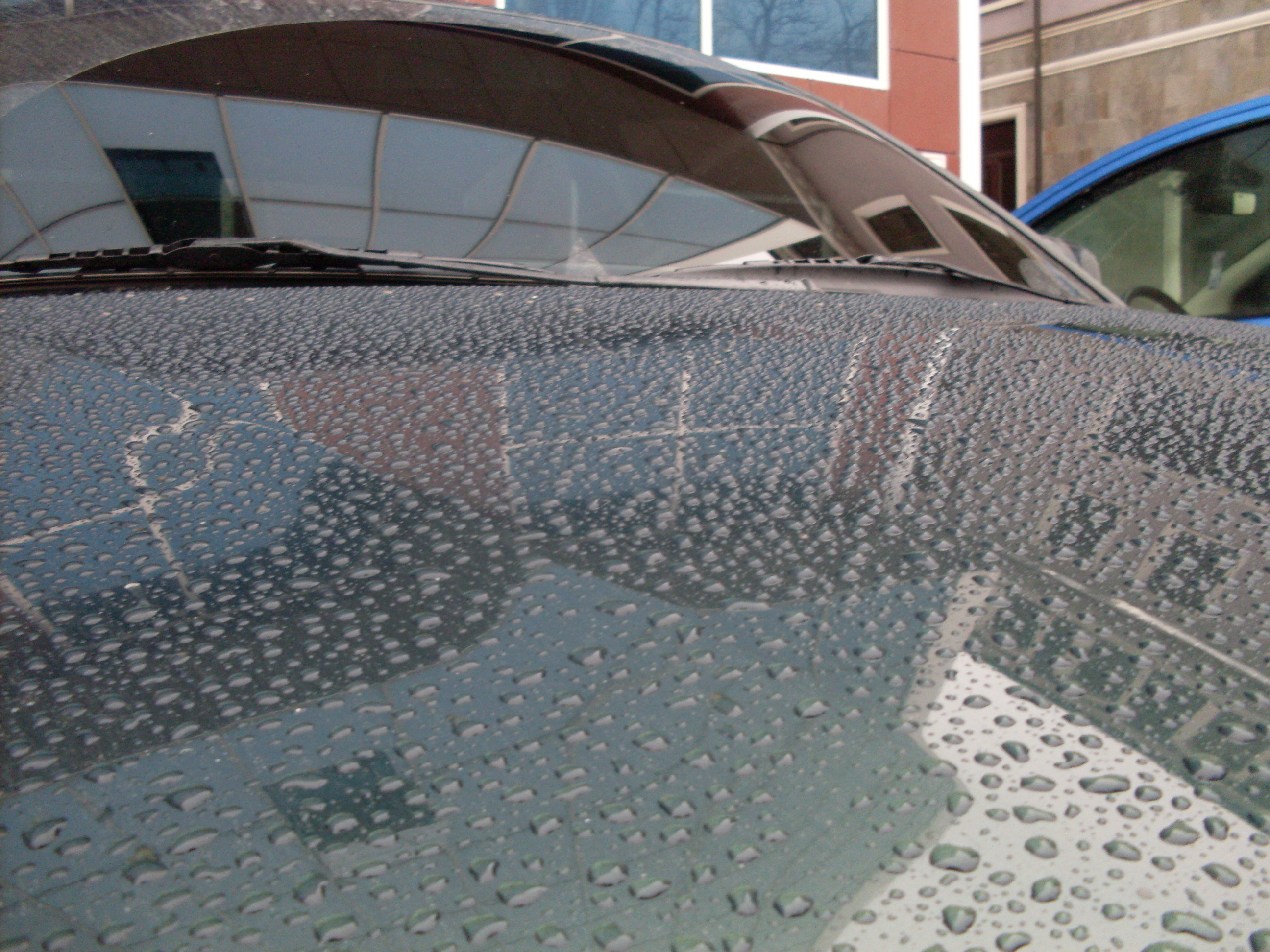

    Здесь - гидрофобный эффект защитного покрытия:
