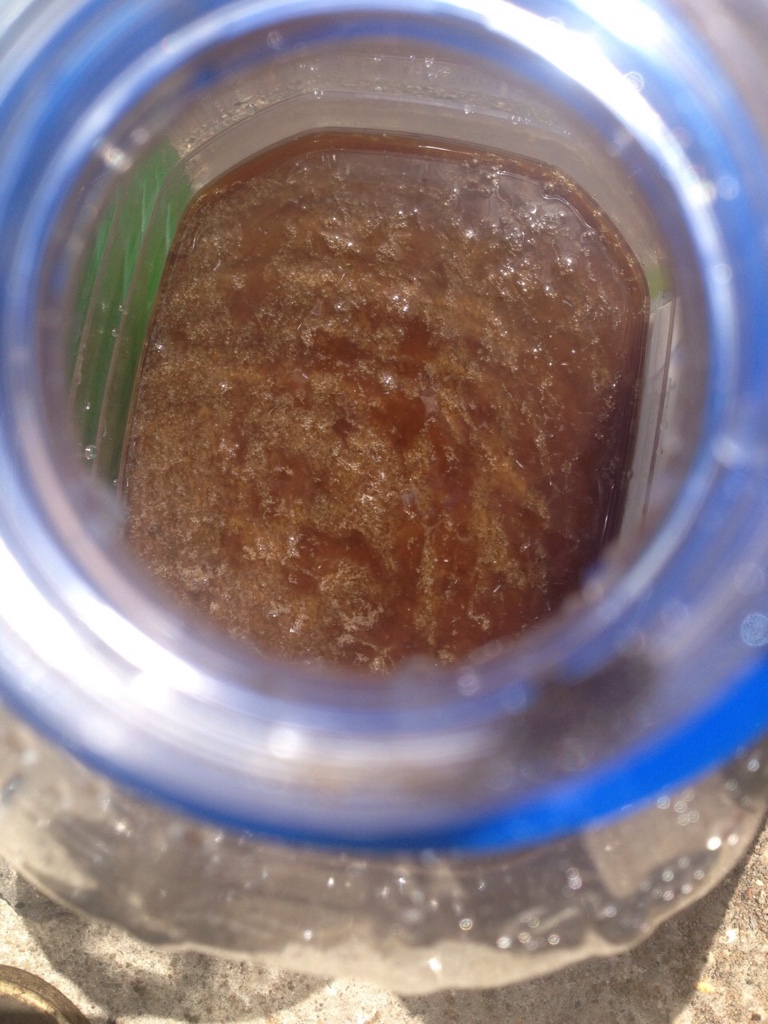

    Отправлено: 89
    По умолчанию Закипел и КАША в расширительном бачке
    Мыл обезжиривателем... заливал с водой и выдувал компрессором после прогрева и остывания через шланг ... выходит вот это
    слабонервным не смотреть
  14. #54
    11.06.2016
    Ничёси !!!!!!!!
    А как правильно промывать систему ОЖ?
    Слить ОЖ, залить химию на холодный двс, погонять, слить снова? Или нужно отдельно снимать шланши с патрубков,отдельно радиатор и промывать? Есть средство, которое масло все растворит?
  15. #55
    28.03.2014
    18,238
    Получено: 2,148
    Отправлено: 89
    Если есть время то снять и промыть все будет надежнее... Я мешал воду с обезжиривателем и выдувал компрессором через разные патрубки системы ... Короче снимал трубку глушил штуцер в трубку дул а сливалось через кран в радиаторе... В итоге циркуляция появилась и Машина не закипает локально...
