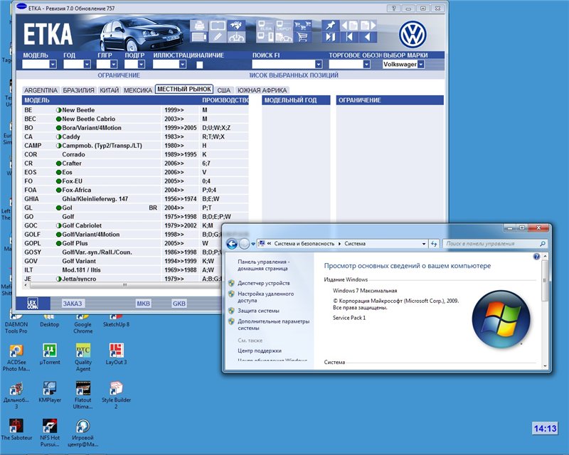

    Известный факт, что ETKA не встаёт ни на WIN 7, ни на WIN8. Прочитал, что нужно установить виртуальную машину, потом WIN XP, которую запускать из виртуальной машины и тогда ETKA заработает. Собственно вопрос - зачем нужна виртуальная машина? Ведь можно просто установить XP как вторую систему из из неё запускать ETKA. Не?
    Phaeton Аватар для mixa
    12.05.2005
    3,730
    Получено: 201
    Отправлено: 16
    это какая-то гнусная инсинуация
    поддерживаю
    64-bit на сколько помню НЕ поддерживается
    У меня 8-ка 64
    ну так сразу нада было уточнять
