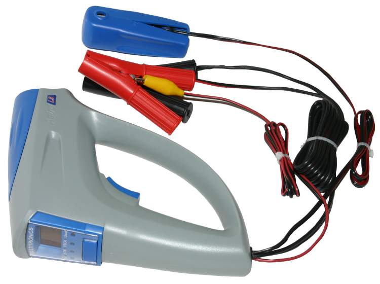

    Всем привет.
    Вчера тренировался с машиной, имя которой нельзя произносить всуе.
    Пытался отрегулировать датчик положения распредвала (для регулировки угла опережения зажигания).
    Вот этот страшный девайс:
    Подключил и не моргает.

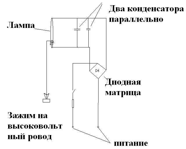

    Разобрал, там элементарная схема:
    Диодный мост целый, резистор, кондеры, кнопка живые.
    Лампа газоразрядная, должна срабатывать при приходе импульса с индуктивного датчика на ВВ проводе.
    Теперь вопрос, как проверить лампу? Как иммитировать импульс для пробоя лампы?

    Кстати, на этой же машине подключал строб посерьезней:
    Тока вот и он отказался моргать.

    Собрал вот такую схему:
    с небольшими доработками.
    Вместо элемента питания подключил клеммы на аккумулятор через диодный мост и с конденсаторами (оставлены из родной схемы).
    В качестве светодиодов поставил параллельно 2 СД на 25 Люмен.
    На столе от блока питания ноутбука моргает очень ярко. Ток потребления при горящих диодах 140 мА, т.е. по 70 мА на светодиод.
    Сегодня буду тестить на Toyota машине.
    http://s-u.su/s/8gjruots.png
