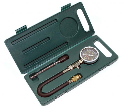

    Друг не бери, три компрессометра будут показывать разные показатели. Пользуюсь JONNESWAY вот таким
    Стабильные и правдивые показания. Проверено не только мной...
    У меня тоже такой-же!

    lifter, спасибо, а насадки в комплекте идут под разные свечные колодцы?
    Все что на картинке. Есть гибкий шланг, если проблемное место, на V6 некоторых не пролезешь с трубкой, поэтому и приходится шлангом пользоваться.
